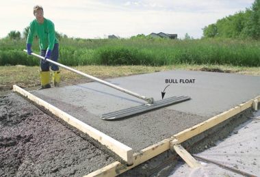

Ik ben op zoek naar de Nederlandse naam van een zogenaamd Bull float. een soort brede spaan om een betonnen vloer glad te maken.
Hier een foto:

Vlakspaan?
Rola
Drijfrei (zo worden ze tenminste bij ons op 't werk genoemd)
Tiho
Betontrekker op google afbeeldingen laat dezelfde als die ook zien.

Ik kom allerlei gereedschap tegen met dergelijke namen. Zelfs met een motor er op ik zoek een met een breed (ong 15 cm). Plat stuk. Ik zie ook bij afbeeldingn een soort rubberen trekker. Het is mijn bedoeling om het beton mooi en glad af te werken. Kun je dergelijke dingen gewoon in de vkhandl kopen of huren ?

Ik heb ze gevonden. Ze worden ook wl afwerkspaan genoemd

Nog een vraagje over de afwerkspaan. Moet je ook met een trilnaald werken als je na het storten met een hoofrequente afwerkspaan gaat werken

Op jouw eerste foto had dat stuk gereedschap geen motortje. :wink:
Hoogfrequent en trilnaald dat weet ik niet wel dat die afwerkspaan het water uit de beton omhoog ?????? waardoor je een glad oppervlak krijgt.
Na even googlen:
Er is een verschil tussen trilbalken en (elektrische) afwerkspanen. De eerste verdicht ook, de tweede werkt alleen af.
Bij een leverancier vond ik een trilbalk die verdicht tot een vloerdikte van 20cm. En een combimachine (die dus ook netjes afwerkt) die tot 10cm diepte verdicht.
Het hangt dus van de vloerdikte en trilmachine af of je ook een trilnaald moet gebruiken.
