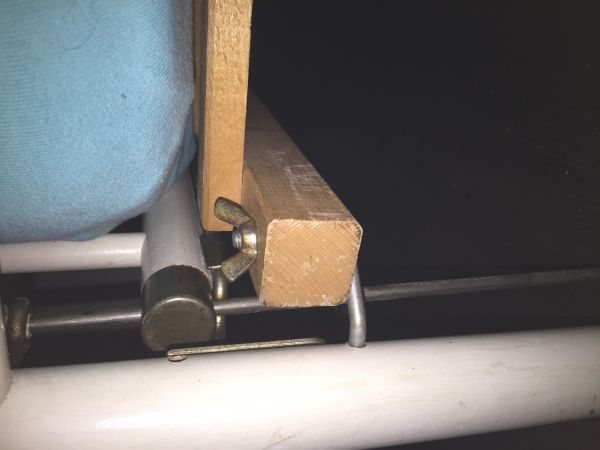

Hoe heet deze schroef/haak?
Deze haak/ pen gaat aan de zijkant van de bedpoot erin en gaat dan met een bocht opzij en dan met een bocht omhoog in de bedbodem. ( de foto is gedraaid) En dan komt er een vleugelmoer op. Zoiets zal toch wel een naam hebben? Ik heb dit bedje gekocht en nu mis ik er helaas 1. De bedbodem steunt op deze pennen in het ledikant.
Alvast bedankt!!!

Dit zal geen standaard haak zijn, maar vervaardigd voor dit doel, staat er nog een merk op het bedje.
Grt.
Zelf buigen uit een stuk draadeind.
Kost bijna niks dus je kan er een paar keer over doen om de juiste maat te maken.
Slotbout M6x100 of langer, bij de bouwmarkt te koop, kop eraf zagen, en zoals voorgesteld zelf buigen.
Grt.
Bedankt voor jullie reactie. Ik was al bang dat deze pennen niet standaard zouden zijn en het merk bed is mij helaas onbekend. Ik dacht iets te makkelijk na of alle schroeven er wel of niet bij zouden zitten. Ik ga proberen of ik er zelf iets mee kan. Het mooist zou zijn om zo'n draadeind of slotbout te gaan verbuigen. Ik ben alleen bang dat t met 2 tangetjes niet wat gaat worden en misschien dat ik maar een grote haak op het bedeinde en onderkant van de bedbodem ga schroeven. Niet mooi naar vast ook doeltreffend.
