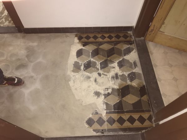

Hoe haal ik een oude tegelvloer onder een laag beton vandaan
We hebben een hele mooie oude tegeltjesvloer gevonden onder een laagje beton. Het lukt ons wel om het stukje voor stukje los te bikken maar op deze manier is het echt monnikenwerk.
Heeft iemand tips om het op een snellere manier te doen?

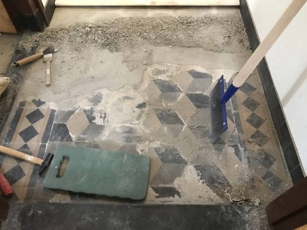

Ik zou vooral doorgaan met voorzichtig weghalen. Aan een beschadigde tegelvloer heb je niets.
Hooguit kun je proberen de egaline flink nat te maken. Dan wordt deze wellicht wat brozer.
Een kleine boorhamer met beitelfunctie is hier ideaal voor, een scherpe platte beitel erin en die zo schuin mogelijk houden zodat de beitel "tussen" de laag en de tegels komt.
Op de machine een laag toerental instellen.

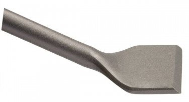

Een tegelbeitel is waarschijnlijk het handigst. De steel is krom en de beitel aan de onderkant vlak.
