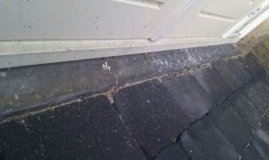

Zie foto. Hoe kan ik deze loodslab netjes afwerken, nadat ik het schilderwerk vh kozijn heb gedaan. Ik dacht zelf aan het plakken van een rij dunne tegels en dan voegen? Of gaan die wellicht breken?
Iemand nog tips of ideeën hoe ik dit netjes kan doen?

Niet echt waar je om vroeg, maar misschien alleen goed schoonmaken? Qua kleur misstaat hij niet echt, maar dat is smaakgevoelig. Dingen erop plakken lijkt me niet raadzaam.
Ik heb net alle kozijnen en loodslab even grondig gepoetst en eigenlijk heb je wel gelijk :) het ziet er nu best netjes uit. Kreeg het afwerk advies van een dakkapel schilder, maar ik denk dat ik het zo laat.'vloekt' naar mijn gevoel niet met de grijze tuintegels.
Ik dacht dat de het de bedoeling was, bovenzijde tegels iets lager onderzijde lood. Het vocht uit de grond trekt nu naar onder het lood.
Is tegel pad nu niet te hoog ook zo kan er water onder het lood doorkomen
En is het lood wel geschikt om te betreden? Het lijkt nu als een soort drempel toegepast. Misschien is een slijtvaste laag - soort coating - erop dan geen slecht idee.
Lood is een zeer slechte ondergrond om te gaan schilderen, al helemaal als het wordt betreden. Lak is stug(vooral krasvaste systemen) en lood is flexibel.
Dat zou ik niet durven zeggen, ken geen ervaringen of toegepaste ondergronden waarbij lood wordt betreden.
Het coaten/schilderen zou ik in ieder geval niet doen.
Er is een aluminium verf op bitumenbasis verkrijgbaar, die blijft lang op het lood zitten, veel langer in elk geval dan gewone verf.
Ik denk dat ik weet welk product u bedoeld, maar een aluminiumverf is heel wat anders dan het coaten van zink. Daarbij komt dat het betreedbaar moet zijn.
Het gaat niet om zink maar om lood, dat betreedbare hebt u gelijk in maar in de praktijk loopt er niemand op de loodslab, die verf blijft jaren lang zitten.
Dat ben ik dus niet met u eens, vroeger schilderden wij op last van de rijksgebouwendienst stroken lood die blootgesteld waren aan de brandende zon met de bedoelde aluminiumverf op bitumenbasis.
Deze verf is minstens zo flexibel als lood en zal geen haarscheurtjes of barstjes gaan vertonen, dat is ook wel gebleken in de praktijk.
Wat betreft gewone verf op lood ben ik het wel met u eens.
