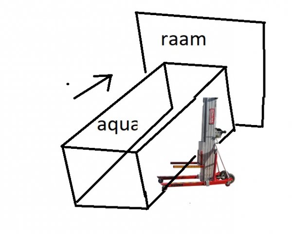

Voor het verhuizen van een aquarium naar een 1ste etage willen we een kanalenlift huren.
Nu willen we het aquarium op een dikke plank schuiven en deze vervolgens op de kanalenlift.
Waar we nog mee zitten is het volgende:
Eenmaal omhoog en voor het open raam is de vraag hoe krijgen we hem naar binnen getrokken/geschoven. Aan de buitenzijde is geen mogelijkheid om te duwen. Bestaat niet het gevaar van vallen als we de plank samen met aquarium naar binnen trekken of is er een andere oplossing!
Om een idee te geven zie onderstaande tekening.
Wgb
Een pallet op de vorken van de kanalenlift. Op die pallet schroef je een plaat. Het aquarium zet je ook op een plaat. Eenmaal voor je raam leg je buizen tussen die twee platen.

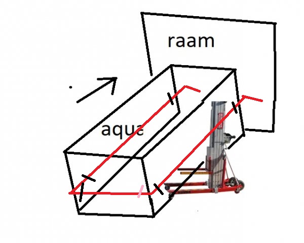

Zo kan het ook.
Stuk touw en wat plakband.

Een aquarium dat te zwaar is om te tillen via de normale trap kun je nooit op de hierboven genoemde manier(en) naar binnen krijgen. Door het bewegen, trekken, duwen, enz. zal het aquarium kapot gaan door het (eigen) gewicht. De ruitjes zitten immers maar gekit.
Er is m.i. dan ook maar 1 manier: aquarium leeghalen, naar boven via de normale trap en daar snel weer vullen.

Ik zou hem via de trap naar boven tillen. Met 3 of 4 man moet dat prima te doen zijn.

Zet eerst een plak of plaat vast op de vork.
en daarop een tweede plaat met het aquarium.
dan kan hij nooit tussen de vorken kantelen o.i.d.

Het zal waarschijnlijk met een pallet en 2 plakken gaan.

Een pallet op de vorken vastzetten met lijmtangen voor een stevige ondergrond, daarop een dikke plaat schroeven 18/22 mm, en het geheel voor het raam hijsen.
Zo vreselijk zwaar is het ook niet
Of een bouwlift huren/lenen.

Allen bedankt voor jullie reactie en zoals anderen hadden aangegeven op een pallet en 2 platen.
