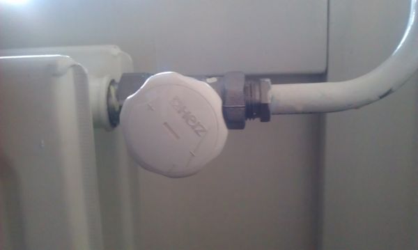

Hoi,
Wie heeft er n idee hoe ik mijn verwarmingsknop weer los kan krijgen?
Van de week ontdekt dat hij al n paar jaar wagenwijd open staat ;-(
Al geprobeerd: waterpomptang (knop is nu gebarsten ;() en WD40 met waterpomptang - er zit geen beweging in.
Alvast bedankt!
Bundy
Die buitendop kan eraf eerst voorzijde de dop eruitdraaien, dan knop eraf trekken
daar onder komt u de steel tegen waar een baco oid op kan.
Zet dus nooit een tang op een kunststof dop dat vraagt om problemen.
Succes

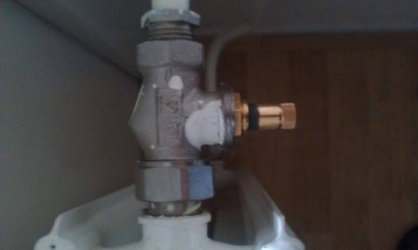

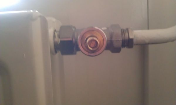

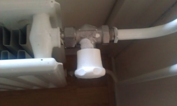

@Bundy Bedankt voor de uitleg. De knop is er inmiddels af ;-)
Zie foto's. Zo ziet het er nu uit.
Dat zwarte is vuil maar dat krijg ik er niet af.
Heb er WD40 op gespoten.
Ik begrijp welk onderdeel moet draaien om de verwarming open en dicht te kunnen draaien maar er zit geen beweging in.
Iemand een idee?
Alvast bedankt!
Ingmar89
Als het echt niet wil, dan kun je eventueel nog een nieuwe kraan kopen en het binnenwerk omzetten.
Alarcon81
Kan iemand mij uitleggen wat ik los kan draaien ZONDER dat er water uit komt?
Alvast bedankt!
Ingmar89
Als je de 6 kante moer losdraait, dan komt er water uit.
