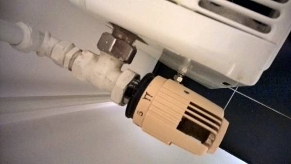

M Mgeubel 21 jan 2017 #1 Ik wil de thermostaatknop of kraan vervangen door een gewone draaiknop. Moet ik dan al het water uit de radiatoren halen? Ik neem aan dat ik hem met de witte wartel moet verwijderen. Is het ook mogelijk om er een gewone knop op te zetten?
Screech Specialist Verwarming 22 jan 2017 #2 Je kan hier idd een gewone knop op schroeven. Let er wel op dat er 2 maten zijn kwa schroefdraad. M28 en M30
