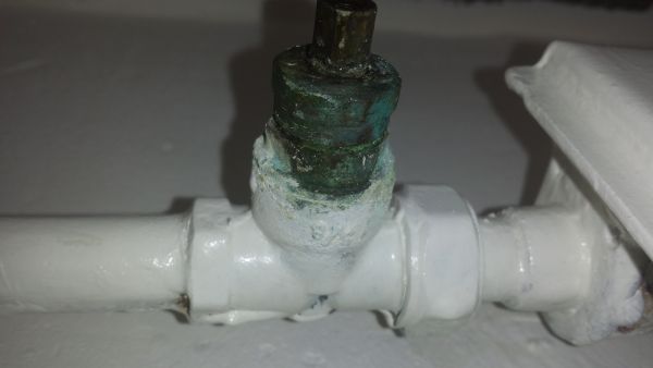

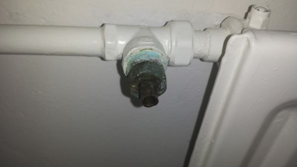

Ik heb een radiatorkraan die lekt. Ik heb al geprobeerd om de kraan wat vaster aan te draaien, maar zonder resultaat. Nu vraag ik me af of ik de hele kraan moet vervangen, of alleen het binnenwerk. Is het vervangen van het binnenwerk altijd mogelijk? Volgens mij is het een Herz kraan. Ik zou hem dan ook graag direct vervangen door een met thermostaat. Is dit mogelijk? Ik zie allerlei verschillende binnenwerken op internet. Het is 3/8 Maar ik zie ts/90 ts/98, waar moet ik op letten?

Het binnenwerk kun je waarschijnlijk wel vervangen, als je daar aan kunt komen.
De kans daarop is erg klein, en thermostatisch lijkt me bijna onmogelijk.
Ik zou de kraan compleet vervangen.
Zeer oude kraan, je kunt deze zoals aangegeven beter in het geheel vervangen. Inbouwlengte is belangrijk, in sommige gevallen moet je draad snijden.
Succes.
Er aan komen kun je zeker heb er vandaag 61 vervangen dus als je er een wilt stuur maar laat t maar weten.
maar beter is vervangen zoals eerder gezegt
