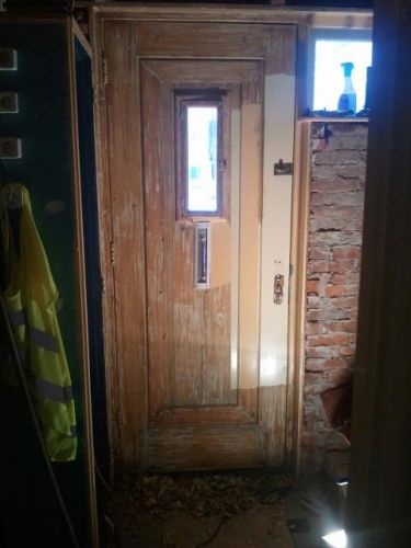

Bij het afkrabben aan buiten- en binnenkant van de voordeur constateerde ik scheuring in de deur. Op de foto beperkt zichtbaar, maar onder de brievenbus lopen de scheuren recht naar beneden en op sommige plaatsen kijk je gewoon door de ruimte naar buiten.
De scheur is ontstaan in het paneel dat uit 3 onderdelen is gemaakt. Het midden bestaat uit een latje van ca 10mm en aan beide zijden een paneel. Dit dient dus hersteld te worden. Ik wil dit doen met epoxy houtvuller, maar de vraag is hoe. De rest van de deur zit overigens nog ijzersterk in elkaar.
Ik dacht zelf om aan beide zijden mbv een bovenfrees de scheuren open te frezen en een v-groef te maken aan beide zijden zodat het diepste punt van de v-groeven elkaar raken elkaar raken. En dan dus de epoxy houtvuller erin aan 1 zijde, plastic en een latje erop en de deur omkeren en aan de andere kant ook vullen met epoxy houtvuller.
Is dit afdoende, of zijn er andere en betere oplossingen.
