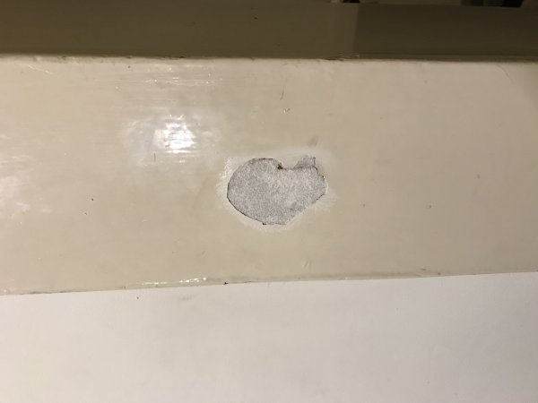

Ik wil graag weten hoe dit te herstellen. Alles afkrabben en opnieuw lakken? Of zijn er andere mogelijkheden?

- Schoonmaken en ontvetten;
- Kale plek breed uitschuren zodat er geen dikteverschil meer is;
- Kaal hout 2 x gronden;
- Alles 1 of 2 keer aflakken.
Uiteraard tussen de lagen door ook licht opschuren en schoonmaken.
Zo te zien zit er cement of daarop lijkend spul in het gat, dat weghakken en met een twee componentenmiddel vullen.
Daarna gronden etc.
Is dat geen verweerd (grijs) hout?
Ik zie de foto nu op mijn grote computer beeldscherm en ik zie meer korreltjes dan houtnerf inderdaad.
Ts wat is dit ? Hout/cement of iets anders, graag wat meer info
