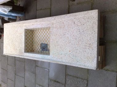

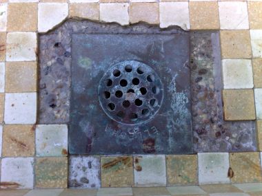

Voegjes uitslijpen heeft geen zin, want die zijn wel zo smal bij een dergelijke spoelbak, dat daar gewoon niets aan te slijpen valt.
Waarschijnlijk kan een terrazzowerker je wel aan die tegeltjes helpen. Het is een reparatie die vaker uitgevoerd wordt en dan kan hij wellicht ook aangeven waarmee je ze er weer mee in kunt plakken.
Losse of kapotte tegeltjes komt vaak voor bij zulke bakken door te grote temperatuursverschillen. Je kunt er bijvoorbeeld geen pan met kokend water in afgieten.
