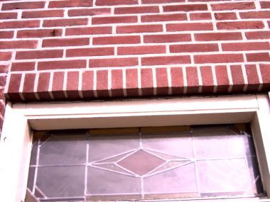

het metselwerk boven onze voordeur is niet best meer. Het komt los van het opgaande metselwerk en dreigt naar buiten te vallen. Bovendien rust de rollaag op het kozijn. Het betreft dus de rollaag en twee lagen strek erboven + topje.

Beide zijn in orde (binnenblad is als klamp opgetrokken). Wel is het zo dat de hele voorgevel circa 8 cm lager is (verzakt) dan het midden van het huis (te zien aan verdiepingvloer). Een enkele steen is gebarsten (1 x te zien op foto: provisorisch gerepareerd).
Waarschijnlijk heeft de vorige bewoner geprobeerd om de rollaag te repareren/vervangen; ik kon vrij eenvoudig de slechte specie tussen de voegen uit krabben. Je ziet op de foto een latje eronder; ik vermoed dat bij het metselen de rollaag daar op steunde. Verkeerde constructie dus.
Ook is de rollaag een iets andere (donkerdere) steen dan de rest van het opgaand metselwerk. Je ziet het gat waar ik een gevelsteen uit kon trekken; daar heb ik een grotere steen in gepropt.

Onder zo'n rollaag hoort geen latei, de rollaag rust op het kozijn.
Nog even een update van deze vraag. Er is een profi-metselaar (gespecialiseerd in gevelrestauratiewerk) geweest en die heeft het slechte metselwerk verwijderd en vervangen. Volgens hem vanaf het begin niet goed geplaatst.
Er is nu een rollaag met de koppen naar voren toe gemaakt. Daarboven een betonnen latei (iets naar achteren) die rust op 't metselwerk naast de deur. Daarbovenop weer opgemetseld ; het opgaand metselwerk rust dus op die latei. Voor de latei zijn stenen gemetseld die in de strekrichting zijn doorgeslepen.
