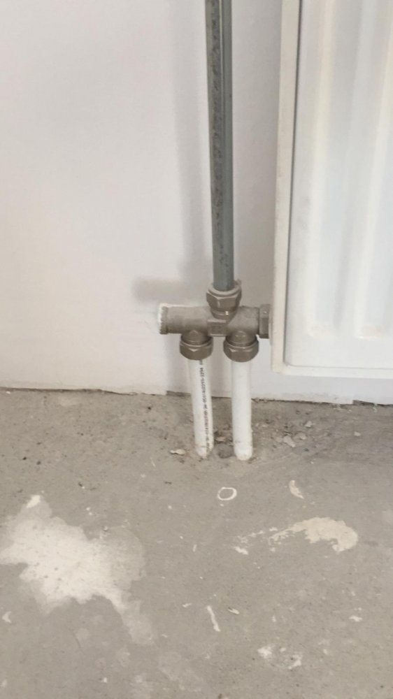

Goedemorgen,
We komen er even niet uit. Kan iemand van de foto afleiden of we een 1-pijpssysteem hebben of 2? Dit ivm verwijderen van een radiator.
Mocht er nog een foto nodig zijn dan hoor ik dat graag.
Alvast bedankt!

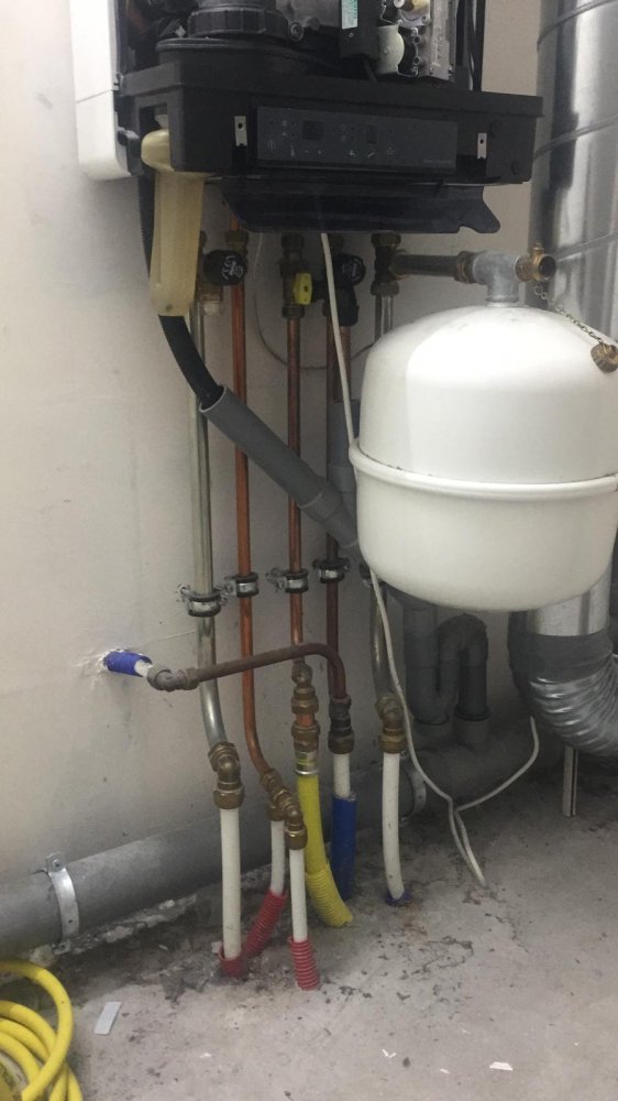

We hebben 1 radiator verwijderd in de badkamer en die afgedopt. We hebben ergens anders een ander soort radiator geplaatst. Nu is het zo dat we alleen warm water in de kraan hebben en niet in de radiatoren.
We lopen nu alles langs wat het probleem zou kunnen zijn:
- 1-pijpssysteem dus het komt door het afdoppen
- we hebben alles ontlucht
- as van de pomp zit niet vast , misschien defect?
- sifon zat wel vol troep, is schoongemaakt met water teruggeplaatst.
- thermostaat defect misschien?
- door de nieuwe radiator?
Oh ja: huis heeft ook aantal maanden leeggestaan.

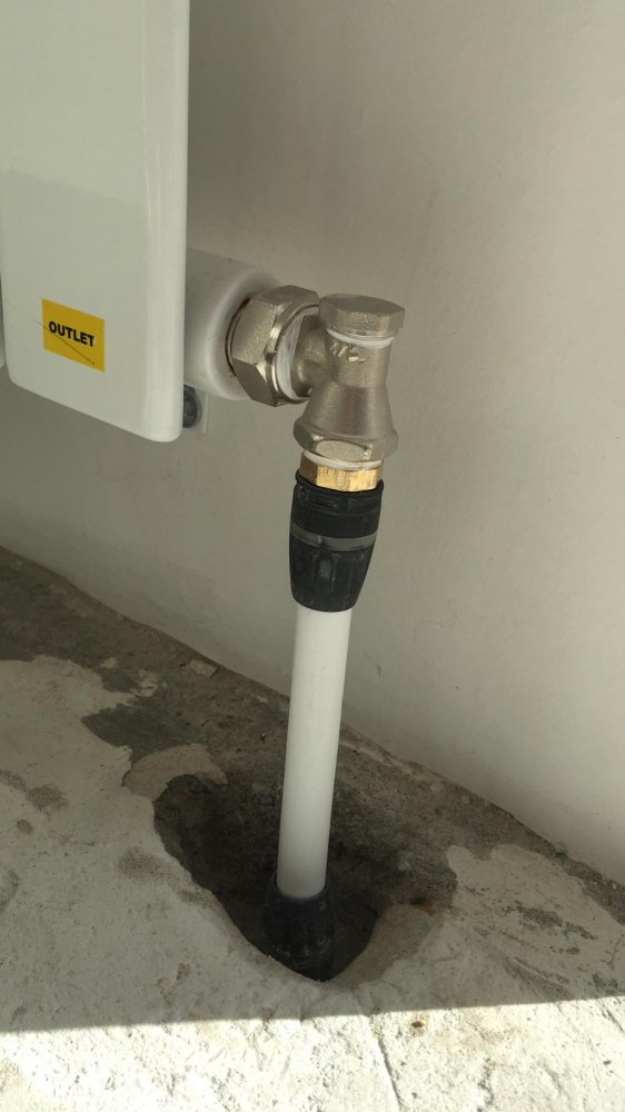

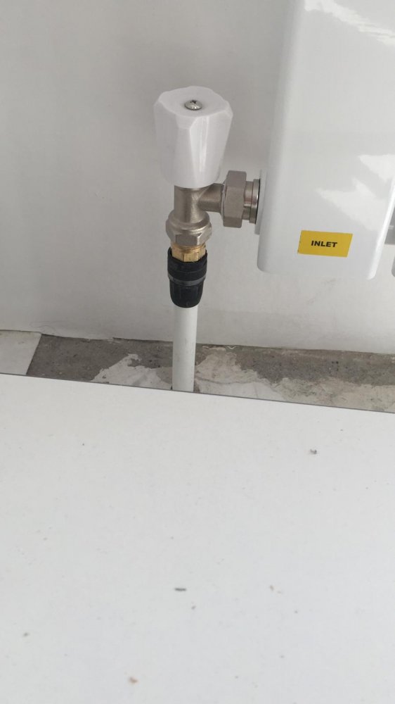

Hier nog foto’s van de nieuwe radiator:
Ja, ook boven op de ketel ontlucht. Temp display geeft 80 aan. Rechter display gaat naar 4 (ontsteken) heel even 7 (verwarmen) dan 3 (ventileren). en dan 5 (in bedrijf) Dan 3 en dan 1 (temperatuur bereikt). Dat gebeurt allemaal binnen enkele seconden. Pomp doet helemaal niks. We vermoeden dat die toch defect is.
Waarom zit er tape op de conische koppelingen van de nw. Radiator.
De afgesloten leiding kortsluiten geeft wel uitsluitsel van 1 of 2 pijps
Op de onderblokken staat het antwoord.
Staat hier 1/2 of 50 heb je een eenpijps systeem.
Maak eens een duidelijke foto van het onderblok op je 2 de foto

Teflon is op advies van de verkoper van de koppelstukken
Op het staartstuk in de radiator en op de koppeling aan de leiding daar moet afdichting tussen.
Op de dop van het voetventiel en tussen de koppeling niet.
Worden de leidingen onder de ketel wel warm op dat moment of ook niet? Zet anders alle radiatoren eens los als er dan ook nog niks warm wordt grote kans dat de pomp defect is dit kunt u conteoleren door de schroef voor op de pomp los te draaien (let op kan heet water uitkomen) en dan met een schroevendraaier controleren of de as draait
We vermoeden dat de pomp toch defect is. Er staat wel spanning op, de as zit niet vast maar de pomp doet helemaal niks, staat volledig stil. We hebben een nieuwe besteld, ik houd jullie op de hoogte.

Oude topics omhoog schoppen heeft geen nut. En een 1/2 of 0,5 op een onderblok staat NIET voor de aansluitmaat, maar geeft aan dat het een onderblok voor 1-pijps systeem is.
Toch vreemd dat er bij mij op het onderblok 1/2 staat en ik naar mijn idee echt een 2-pijps systeem heb. Daarom reageerde ik hier eigenlijk ook.
Dat gebeurt wel vaker er gaat 2 pijps ringleiding / voedingsleidingen weg en vervolgens worden de radiatoren dan door gelust om pijp uit te sparen. Retour van de ene radiator word aanvoer van de andere radiator. Het deel van de radiatoren is dan dus in principe 1 pijps.
Even voor mijn beeldvorming.
Dit is mijn situatie: Deze leidingen gaan direct door de vloer naar 1 radiator met het vermelde aansluitventiel, er zit verder (nog) geen andere radiator op deze verdieping...is dit nou 1- of 2-pijps??:?
2-pijps. Deze radiator is parallel aangesloten tov de rest van het systeem, niet "in serie".
