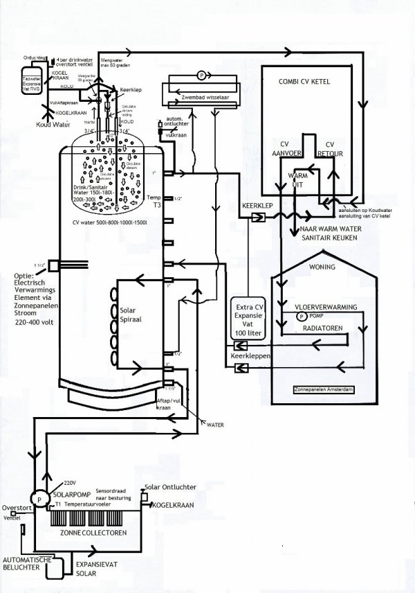

Wil je voor de cv ook een dergelijk systeem maken dan is dat mogelijk echter vereist dit wel enkele aanpassingen cv zijdig. Maak eens een tekening of foto van de situatie praat iets makkelijker.
John
Bedankt allemaal voor jullie reacties!
De Tekening in de bijlage is ongeveer hoe het geen is aangesloten. Ik heb hier aan toegevoegd een CV houtkachel die direct op het vat is aangesloten.
Ik begrijp dat het niet mogelijk is om het warme water van het vat door de CV te sturen als die uitgeschakeld staat. Maar is er dan een mogelijkheid dat de CV het warme water minimaal opwarmt? Dit om toch een besparing te realiseren?
Schema is niet goed:
- circulatieaansluiting warmwater is niet aangesloten, geen
circulatiepomp voor tapwater?
- in toevoer naar WW-zwembad geen pomp
- schema vloerverwarming niet juist
- geen temperatuurtrajecten en capaciteiten aangegeven
- als buffervat koud is wordt dit opgewarmd door de ketel
- omschakeling keuze buffervat/CV-ketel hoe wordt dit
geregeld
- keerkleppen radiatoren en VV niet nodig, beter
inregelventielen
- aansluiting houtkachel niet getekend
Is nog een beetje klus. bernhard
Dag Bernard,
Hartelijk dank voor uw reactie.
- Er is inderdaad geen circulatie pomp aangesloten op het tapwater. Echter heeft het vat dat ik gebruik een hygiënespiraal.
- In de toevoer naar WW-zwembad hebben we een pomp geplaatst.
-Vloerverwarming moet nog gemaakt worden, het idee was om dat op deze manier te doen. wat zou dan wel de juiste manier zijn?
-temperatuurmeters zijn geplaatst boven en onderin het vat en op het dak voor de werking van de heatpipes.
- als het vat koud is wordt die inderdaad opgewarmd door de CV
- Omschakeling keuze buffervat/CV-ketel hoe wordt dit
geregeld? Ik had gehoopt dat de ketel zou gaan terug moduleren. helaas is dat niet het geval. De ketel past zich niet aan op de aanvoerstemperatuur.

De tekening in het begin gaat over tapwater, terwijl de de begin-vraag volgens mij is:
Als er voldoende warm CV water de CV ketel in gaat, hoe krijg ik de CV ketel dan zo ver dat die niet onnodig bijverwarmt.
Wat voor kamerthermostaat is er?
Als dit een modulerende thermostaat is lijkt mij dat het kan werken.
Dit omdat een modulerende thermostaat een temperatuur vraagt van het water dat de ketel uit komt en naar de radiatoren gaat. Komt er voldoende warm water de ketel in, dan zal de ketel niet of laag branden.
Is het water toch warmer dan de gevraagde temperatuur, dan zal de ruimte worden en de CV functie uitschakelen. Hierdoor stopt de CV pomp en wordt geen water meer uit het buffervat naar de radiatoren gepompt.
