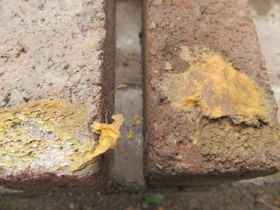

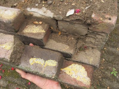

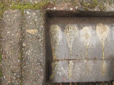

Bij deze wat foto's. Het is een taaie gele plak, die bij buigen eerst een beetje rubberachtig aandoet, maar wel breekt als je verder buigt. Verder doet 't overal vrij verweerd aan, maar op veel plaatsen hecht het nog stevig aan de stenen - jammer genoeg niet overal aan beide kanten :( Met 'n oud plamuurmes kun je het wel afsteken, maar in de porien van de steen blijft het dan wel achter.
Wie o wie weet wat het is? En of dit een (redelijk) goede keuze is, omdat je het maar eens in de <x> jaar hoeft te vervangen?

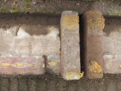

Heel smalle voegen:
Laat erg makkelijk los; verweerd?
Voorste streep heeft ooit gehouden, achterste denk ik niet...
Close-up van het 'spul':

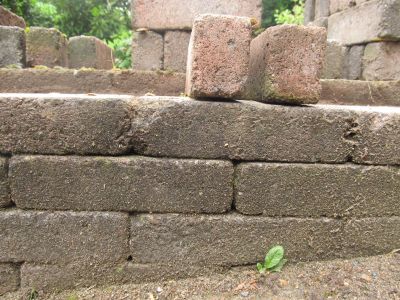

Nog eentje om het af te ronden :)
Dat lijkt veel op montagekit, u kunt de stenen wel weer kitten maar dan met een polymeerkit.
Breng de kit in meerdere ribbels aan en niet met dotten.
