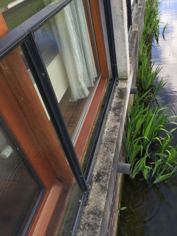

Wat voor waterslag zit er onder het kozijn?
Hi Rola,
Alle huizen hebben geen waterslag. Zie foto. Zou er daardoor vocht in het beton komen? Maar wel vreemd dan toch dat niemand een waterslag heeft?
