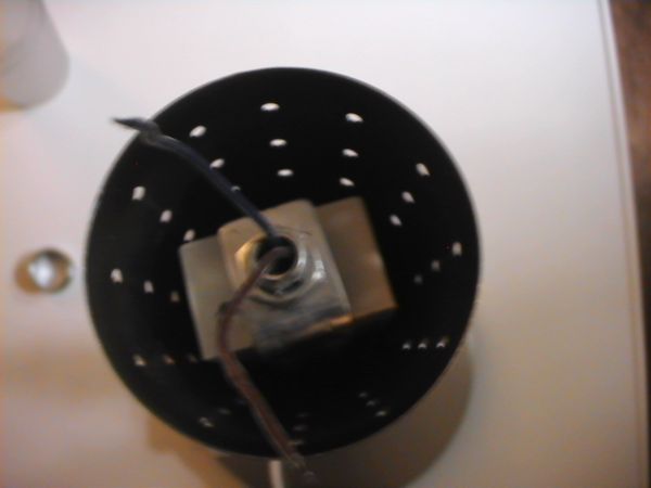

Ik heb een Ikea stockholm aanraak dimbare halogeen lamp.
Waarvan de G9 halogeen fitting is afgebroken. Naar mijn idee is het een beetje slechte constructie omdat de G9 fitting die in een plastic houder stond. Die na verloop van tijd uitdroogt en afbreekt.

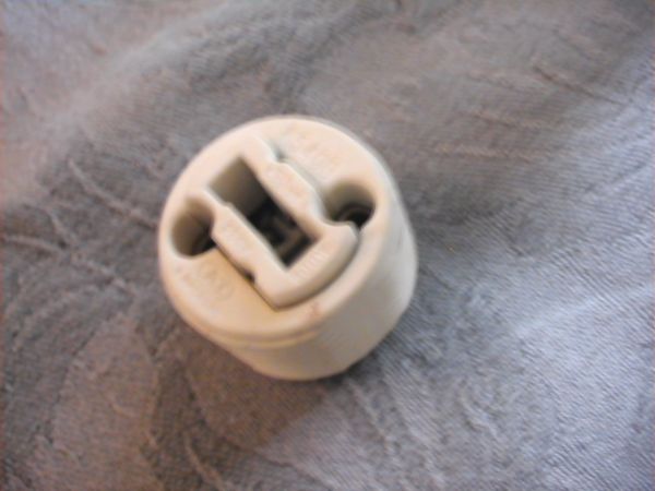

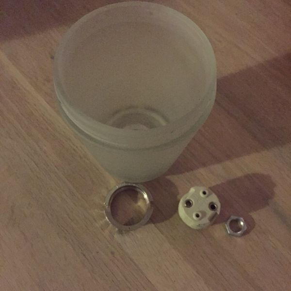

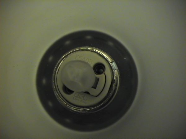

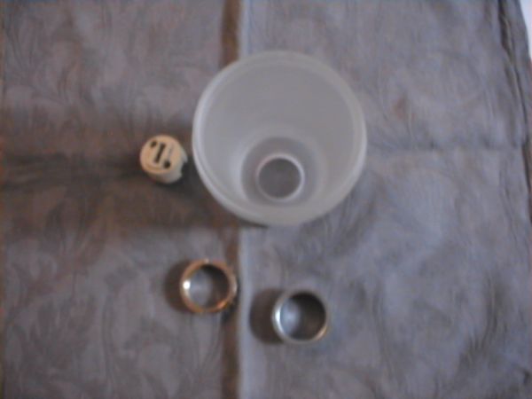

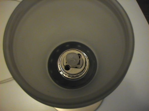

Hier enkele foto`s :
Werkende lamp - originele fitting
De gedemonteerde voet met oude porceleine binnen fitting zonde plastig omhulsel

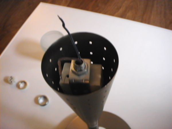

Ik kan me niet voorstellen dat de fitting uitmaakt voor de werking van de touchdimmer. De E-14-fitting heb je getest met een gewone gloeilamp?
Misschien dat de touchdimmer gewoon defect is. Wat is er precies met de lamp gebeurd waardoor die kapot is gegaan?
Als de schroefdraad die op de vijfde foto te zien is 10 mm is, dan zou een E-14 fitting er prima op passen. Ik weet niet wat de reparatie van de lamp je waard is. Eventueel is het een optie om de lamp opnieuw te bedraden en gebruik te maken van een snoerdimmer.
Ik heb de fitting geprobeerd met een gewone lamp omdat ik twijfelde over de aansluitpunten van de vervangende halogeen fitting. Daar zitten 4 prikgaten in maar het was me niet helemaal duidelijk of ik de goede gaten had en of de draden blank moesten zijn of dat je gewoon de gecoate draad naar binnen moest duwen en bij terug trekken of er dan contact zou worden gemaakt? Dus als iemand aan kan geven wat de juiste aansluiting daarvan is dan kan ik dat ook even controleren.
Ik heb het idee dat de metalen draadhouders in de porceleine fitting zijn lam geworden of gecorrodeerd. Ook de plastic e 14 houder voor de porceleine fitting is aan veroudering onderhevig door warmte en dan breken de klipen af die de fitting moet verzekeren.

Ja, ik heb een onderdeel op ebay besteld:
Bevestiging was ietsje anders maar kon alsnog de lamp makkelijk repareren ermee.

Ja idd, ik heb heel lang moeten zoeken hoe ik de draden moest bevestigen maar het was idd gewoon inprikken. Ene was meteen klem terwijl de andere bleef een beetje los zitten voor mijn gevoel. Maar heb daarna voorzichtig de fitting op de stang bevestigd en de lamp werkte wel, dus dat was blijkbaar goed genoeg.
