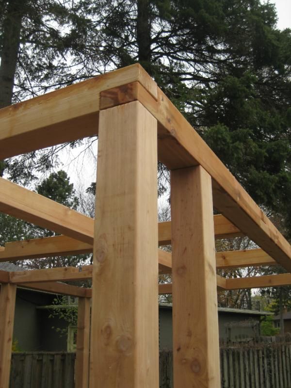

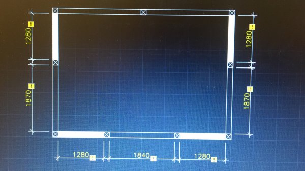

Ik ben bezig met het ontwerp en de voorbereiding van een overkapping. Deze wordt gemaakt van douglashout is de bedoeling. Nu heb ik redelijk wat gereedschap, maar ik vraag me één ding af:
Met welk gereedschap maar ik een halfhoutverbinding? Voorkeur gaat uit naar elektrisch gereedschap. Ben hier over het algemeen wat handiger mee. ;-)
Het is de bedoeling dat de balken 150x150mm worden.
Voorbeeld halfhoutverbinding.
De witte wanden worden 4 grote kozijnen met elk 9 raampjes.

Handcirkelzaag, steeds een zaagsnede op diepte en zo langzaam opschuiven.
Met een scherpe houtbeitel gaat het vlugger :mrgreen:
Heel goed aftekenen en dan met een goede scherpe handzaag rustig zagen. Balk even stevig inklemmen voor een stabiele situatie.
