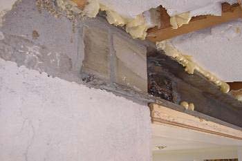

Bij het verwijderen van mijn plafond (was deels verlaagd) stuit ik op H balk.
Omdat het nieuwe plafond hoger wordt zie ik die balk en moet ik hem dus wegwerken. Geen probleem op zich.
Alleen zit ie niet helemaal recht in de muur. Hij steekt 1 a 1,5 cm uit en loopt dan schuin weg. (het gehele probleem strekt zich uit over ca. 120 cm.
Ik zou dat uitstekende deel er dus af willen hebben. Maar kan dat. Is dat weg te slijpen met een tol?

Je kan het wegsluipen met een zware slijptol en het juiste blad.
Het is alleen wel zaak zeker te waten dat dat laatste puntje geen dragende contructie meer is.
De gehele balk is een dragende constructie, maar het af te slijpen deel bevindt zich aan de langszijde van (een deel van) de balk.
Het gaat dus om het onderste randje...
Daar zou ik zonder twijfel een slijpschijf doorheen trekken.
Regel een zware flex want dit is een pittig stukje ijzer, en een doorslijpblad voor ijzer.
Gehoorbescherming en een gelaatscherm dan gaat het vast wel lukken.

Begrijp ik het goed dat in bevenstaand artikel wordt geadviseerd om een flens van een dragende constructie in te korten? Erg opvallend aangezien het meeste advies op deze site erg voorzichtig/conservatief is.
De flens van zo'n balk vormt een belangrijk onderdeel voor de dragende capaciteit dus inkorten zonder akkoord van een constructeur lijkt me zeer onverstandig. En bovenal mocht er een verzakking optreden dan is er geen verzekeringsmaatschappij die veel begrip voor deze actie zal hebben.
