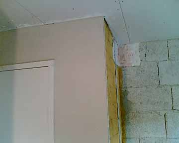

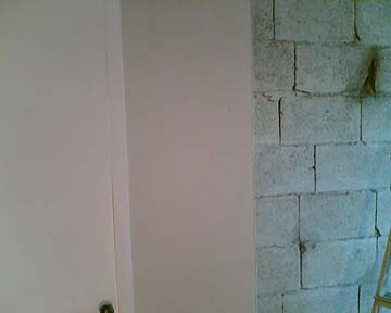

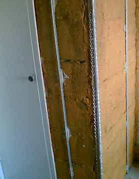

Hieronder wat plaatjes van een stucje muur ....
Neen, was niet bewust dus inderdaad deformatie.
Maar de vraag, is daar door ervaren groot oppervlakte stucers wat over te melden?
