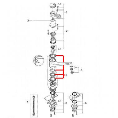

Onze inmiddels 10 jaar oude Grohe 3078-1A keuken eengreeps mengkraan lekt.
Hij lekt onder aan het het draaiende deel van de uitloop.
voor de duidelijkheid:
aanrechtblad
voet
draaiende deel van uitloop
vaste deel
handel
Zou dit te repareren zijn?
Heeft iemand een exploded view van deze kraan?
Of een onderdelen lijst?
bij voorbaat mijn hartelijke dank!
Henk253
Kan je een foto plaatsen want op dat nummer kom ik ff niet verder
van grohe zijn reparatie setjes voor lekkende uitloop maar dan moeten we eerst juiste type weten dus vandaar
Henk253
Grohe Dichtingsset Voor Eurodisc Keukenmengkr. Artikelnummer 46077XX0
het is een [ 5 ] complete set rubbers.
kraan op zich zelf kan dan weer jaren mee goeie kwaliteit.
