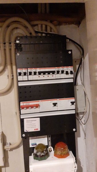

Groepenkast uitbreiden - 3 fase teruglever groep - kan dat?
We willen onze groepenkast uitbreiden met een 3 fase teruglever groep. Kan dat bij deze groepenkast?
Vaak wordt er een klein kastje naast gezet voor de zonnepanelen. Je lijkt weinig plek te hebben in je meterkast. Misschien moet je enkele van die flexbuizen op een andere manier leggen, om ruimte te maken voor dat extra kastje.
