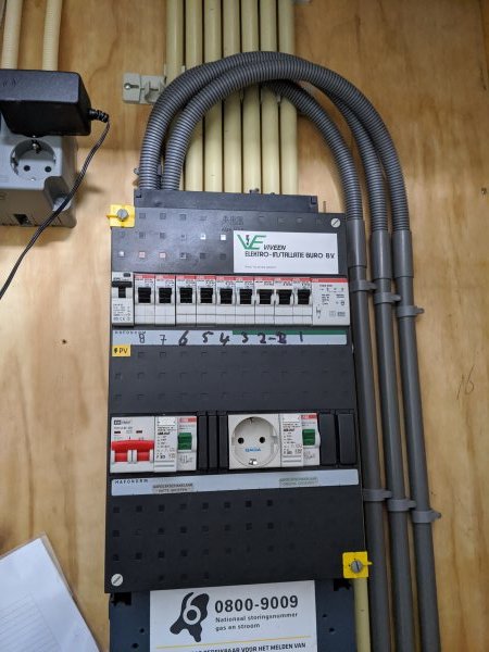

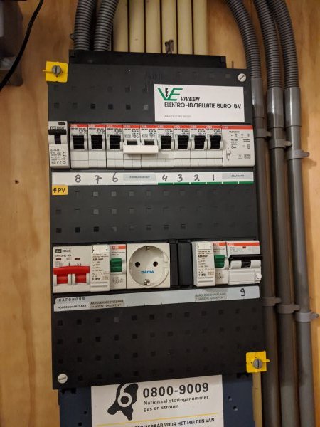

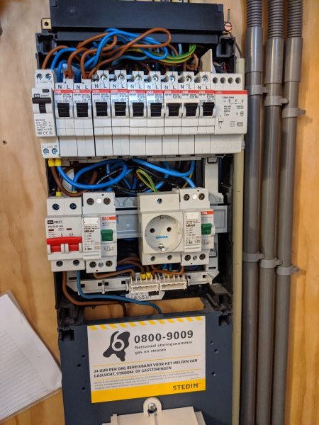

Hi,
Huidige groepenkast voldoet niet aan de norm. Is een busboard systeem met 2 split dus er zaten teveel groepen achter de ene aardlek. Dit heb ik inmiddels verholpen door de kookgroep die niet meer gebruikt word te verwijderen en groepen te verschuiven.
Maar nu wil ik de gehele groepenkast wat netter maken. De alamat voor het PV systeem zal ik naar beneden verplaatsen en daar komt tevens een 2 DIN ABB alamat om voor buiten een extra groep te creëren.
Nu erger ik mij aan de bekabeling, met name boven in. Alles op elkaar gepropt. Daar wil ik dus eigenlijk ook wat aan doen. Dacht gewoon los halen even een label geven en daarna 1 voor 1 weer de groepenkast in buiten. Heeft iemand tips om dit ordentelijk te laten verlopen? Tyrips zijn uiteraard geen oplossing. Inknippen zie ik ook niet zitten, eventueel overlengte zou ik buiten de groepenkast kwijt kunnen in de leiding zelf.
