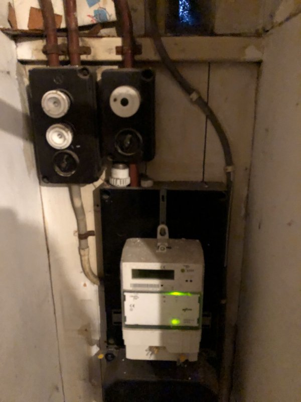

Groepenkast hoger hangen
In een oude woning bezig met het aanleggen van compleet nieuwe elektra i.v.m. stalen buizen en stoffen draad.
Nu moet er ook een nieuwe groepenkast komen omdat deze uiteraard ook niet meer voldoet.
Echter is er erg weinig ruimte aangezien er boven het meterbord ook nog een brievenbus zit.
Is het toegestaan om boven het meterbord een kastje te zetten met enkel een hoofdschakelaar en deze aan te sluiten op een groepenkast die +- 50 cm hoger hangt?
Verder valt het me ook op dat er 2 aansluitingen zijn vanuit het meterbord. Werd dit vroeger vaker gedaan?
Ja, kan trouwens ook gewoon met de hoofdschakelaar in de hoger geplaatste groepenkast.
Een losse hoofdschakelaar zou mijn voorkeur hebben.
Er zijn wel eisen aan de plaatsing en ik vraag me wel af of die brievenbus toegestaan is op die plek in de kast.
Wil je dingen zelf gaan doen?
Uiteraard gelijk alle bedrading en leidingwerk vervangen voor pvc leidingen en dozen met VD draad volgens een centraaldoossysteem, als je verstand van zaken hebt of er helpt iemand met verstand van zaken, is dat goed te doen.
Hierbij wel volgens de richtlijnen van de NEN1010 werken.
Voor de groepenkast zou ik een erkende installateur inhuren want die kan op een verantwoorde manier alle mogelijkheden en onmogelijkheden beoordelen en de boel volgens de laatste normen inrichten en aansluiten.
