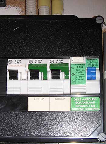

Vandaag even gemeten wat op welke groep zit. Ik loop echter tegen een obscure vraag aan waarvan ik hoop hier een antwoord te vinden:
De linkergroep gaat naar de keuken. Er zit komt daar wel geel/groene aardedraad aan. Dus ik checken bij de meterkast: zit die groep (officieel) volgens de stickers niet op de aardlekschakelaar. Op het plaatje: de linkergroep.
Vraag: hoe krijg ik de meterkast open om te checken of die groep wel/niet op de aardlekschakelaar zit? Het kan namelijk zijn dat de groene knopjes op waren en dat er dus niks aan de hand is... Als dat al mag overigens... zelf openmaken.
De aardedraad (geel/groen) en aardlekschakelaar hebben, qua installatie, helemaal niets met elkaar te maken. Die linker groep is dus wel geaard maar zit niet achter de aardlekschakelaar.
Laat die groepenkast maar lekker dicht zitten. :wink:
Ja, ik weet het. Ik heb intussen een expert gesproken en die zei dat de keukengroep op zich niet op de aardlekschakelaar hoeft (maar wel geaard moet zijn).
Mooi, ben ik daar ook weer uit!
Nu nog uitvinden waar die derde groep naartoe gaat, want tot op heden heb ik nog geen wandcontactdoos ontdekt die daar op zit :roll: ... Ik denk dat de vorige eigenaar wat lui is geweest en alles achter elkaar heeft geknoopt. Gelukkig kan ik bij een centraaldoos waar beneden- en bovenverdieping gesplitst worden. Zet ik de bovenverdieping wel op de 3e groep.

Het lijkt mij niet verstandig dat iemand die niet eens weet hoe een groepenkast te openen gaat expirementeren met het opsplitsen van groepen.
Het is ook niet toegestaan om de bedrading van 2 of meer verschillende groepen door 1 buis of door dezelfde centraaldoos te laten lopen.
Zoals Fiesiekus al zei: Laat die kast maar lekker dicht!!

De derde groep bleek ook naar de keuken te gaan (in een hoekje weggemoffeld waar eerst de oven denk ik stond). In de keuken zitten dus nu 3 groepen. Op zich vrij modern dus. Omdat de wasmachine boven staat, lijkt het me slim om in ieder geval 1 (extra, zie onder) groep voor boven aan te leggen.

Nou, 'toevallig' heb ik de groepenkast inderdaad nog nooit opgehad (op zich ook niet zo raar :cool:), maar van de elektra-theorie en -praktijk weet ik genoeg. Maar bedankt voor de tips.
Ik ga denk ik nog een vierde groep laten aanleggen. Wil er namelijk toch wel 2 (3e voor verlichting) in de keuken hebben, hoewel ik geen vaatwasser, boiler, etc. daar heb. Beter anticiperen nu de boel openligt.
En dan een aparte voor de rest beneden en de rest boven. En opsplitsen/nieuwe leidingen aanleggen is vrij makkelijk momenteel (met inachtname van de regels).

En ik zit nu toch ook een 5e groep (voor wasmachine en HR-ketel boven) te overwegen. Kan nu nog makkelijk.
Voor een wasmachine is altijd een aparte groep vereist. Het vermogen van een CV-ketel is dusdanig laag dat deze bij een algemene groep kan worden aangesloten.
