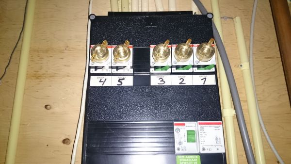

Goedenavond,
Ik wil een extra groep laten aanleggen voor de oven. Het lijkt erop alsof er nog precies 1 groep bij past (zie foto). Gaat dat inderdaad lukken met mijn groepenkast? Of zit ik vast aan grote aanpassingen?
't is wat je groot noemt. Het past waarschijnlijk inderdaad wel in deze kast.
Wat is de functie van nr 4 en 5? Misschien moeten die groepen tegenwoordig ook achter een aardlekschakelaar.
Er mogen maximaal 4 groepen achter een aardlekschakelaar, er zal mogelijk een aardlekschakelaar bij moeten. Hiervoor is ruimte genoeg.
Ik zie ook geen hoofdschakelaar. Grote delen van de kast blijven onder spanning staan, dat kan niet uit. Zonder de juiste kennis en ervaring niet zelf hieraan klussen. :!:
Aangezien er geen hoofdschakelaar zit, kun je er zelf beter niet aan beginnen.
En als er dan toch een electricien komt, laat hem een nieuw kastje met hoofdschakelaar, 2 aardlekschakelaars en 8 groepen meenemen. Zo duur is dat ook weer niet, en dan ben je er weer zeker 20 jaar klaar mee.

Dank voor de tip. Je hebt gelijk, het valt qua kosten reuze mee. Het prijsverschil tussen een complete kast enerzijds en een losse hoofdschakelaar+aardlek+groep anderzijds is niet zo heel groot. Ik heb daarom besloten om een complete nieuwe kast te monteren. De afspraak met de monteur is al gemaakt. Ik ben straks weer helemaal bij en blij :D
Goede beslissing.
Ik wil nog wel even zeggen dat het in zon situatie( 1 groep extra) niet verplicht is om naar de nieuwe eisen te gaan. Je had in principe ook gewoon 1 aardlekautomaat kunnen bijplaatsen.
