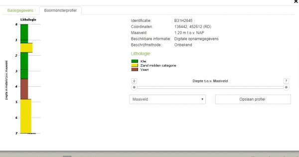

Ik heb een drainagebuis aangelegd in de tuin voor het gazon (16m2), maar twijfel nog over de "eindput" (een grindput Of infiltratiekrat) doordat hier kleigrond ligt tot op een diepte van ca 4 meter.
De buis komt nu onder de vlonder uit, daar heb ik een put gegraven van zo'n 80cm diep (gemeten vanaf bovenkant vlonder). Dan krijg ik al een laag van zo'n 15cm grondwater in de put. Op de HWA aansluiten kan niet.
De grond bij de vlonder is echter allemaal klei en veengrond. Volgens kaarten die ik heb gevonden op internet met boormonsters uit de buurt tot wel 4 meter diepte. Zelf heb ik geboord tot en met 1,8 meter... bleef allemaal klei. Daarmee lijkt mij een verticale drainagebuis ook geen optie.Overigens heb ik in de rest van de tuin deels klei en gewone grond
Ik ben aan het stoeien wat nu de meest effectieve oplossing is gezien alle klei, zonder daarvoor dure diepe gaten machinaal te laten boren.

Grindput of infiltratiekrat heeft m.i. geen nut bij een kleilaag van 4 meter dik.
Wat zit er onder de kleilaag?
Dit zijn twee bodemstaten, een van een straat achter ons en een van een straat voor ons. Volgens mij zit het grondwater op zo’n 60 cm bij ons. In het gat wat ik heb gegraven bij de vlonder staat nog steeds hetzelfde waterlaagje.

Zit het grondwater op 60 cm of blijft er op dat niveau water staan doordat het niet door de kleilaag gaat?
Op de site waar die bodemstaten vandaan komen staan ook grondwaterstanden bij sommige meetpunten.
Als het grondwater dieper zit is een grindkoffer een optie, maar 4 meter diep die af en toe dicht zal slibben is geen leuke combinatie.

Nee, dat is het grondwater niveau inderdaad. Ik had al gekeken naar de grondwaterstanden en dit komt overeen.
Is dat de grondwaterstand? Met 65cm onder maaiveld klinkt dat als uitstekend. Waarom wil je drainage?
