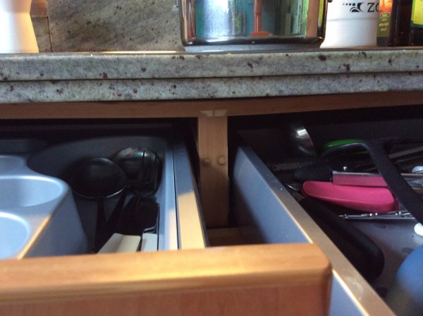

Het granieten keukenblad heeft losgelaten. Nu hangt de bovenrand van de kastjes los en lopen de lades aan.
Ik denk dat het misschien wel gelijmd kan worden, maar welke lijm kan je daar het beste voor gebruiken?
De kastjes zijn verzakt.
Kunt u er aan de onderkant van de kastje bij om er een steun onder te maken?
Lijmen is het probleem niet maar het schoonmaken van de lijmplekken zal niet goed lukken denk ik, wilt u het proberen dan met b.v. een zaagblad een doekje nat gemaakt met st marc zoveel mogelijk vetvrij maken, laten drogen en met polymeerkit lijmen.
Zet een steun onder de latten van de kastjes om die aangedrukt te houden, laat de steunen minimaal twee dagen zitten.

Bedankt voor je advies. Schoongemaakt en polymeerkit gebruikt en het zit als een huis!
Gebruikgemaakt van lijmklemmen en voor de zekerheid 3 dagen laten zitten.
Kastjes moet je steunen op de vloer... niet ophangen aan het blad...
Als je ze nu vastgelijmd hebt aan het blad zonder te doen wat je hierboven is aangeraden krijg je straks dat de bevestiging kastbodem <> wand of dakrand <> wand kaduuk gaat...
