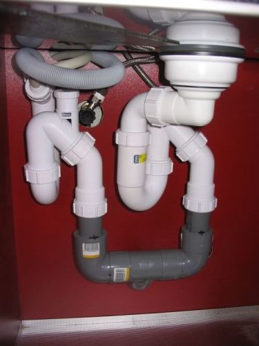

Zoals dit, maar daar is niet altijd genoeg ruimte voor.

Dit is een voorbeeld, is niet van TS, mod.

Dat kan b.v. ook zo opgelost worden.
Het is ook de bedoeling dat de aansluiting van de vaatwasser boven de sifon zit.

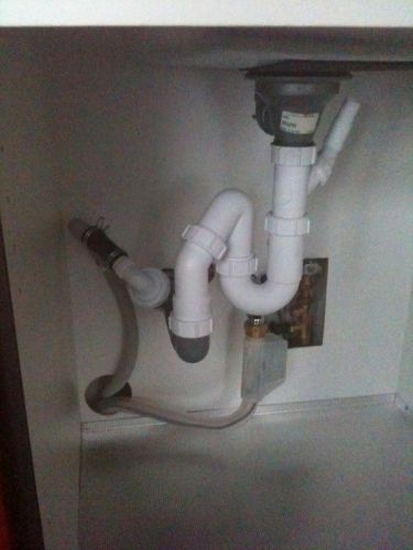

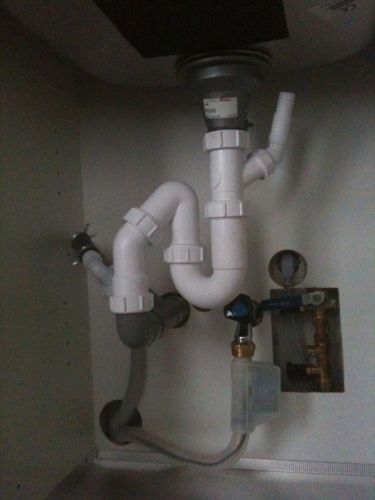

Hier toch twee foto's:
Toch bedankt voor de foto.
Hier zit de vaatwasser wel na het sifon maar dat is niet de oorzaak van het gorgelen na het weg laten lopen van heet water.
Dit veroorzaakt wel het gorgelen bij het weglopen van heet water van de vaatwasser.
Als je verder niet bij de leidingen kunt is hier weinig aan te doen de oorzaak zit verder weg
