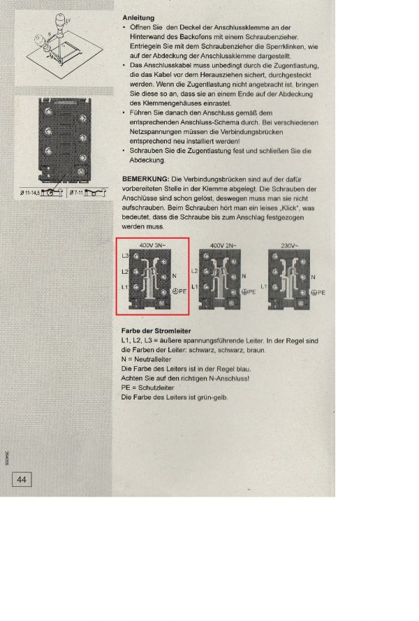

Vandaag geleverd. Aangesloten zoals in het rode kadertje.

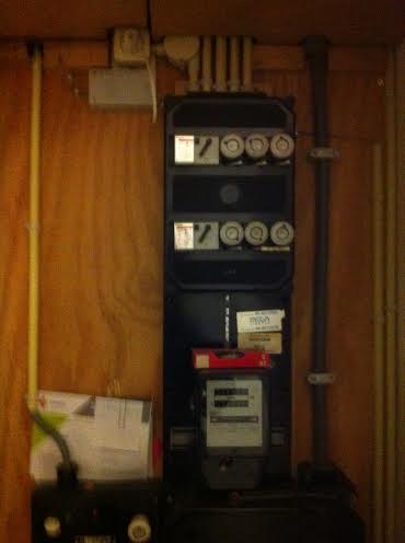

Meterkast ziet er zo uit:
De twee rechtse schakelaars op de onderste rij (bij de stoppen) zitten aan elkaar vast.
De perilex stekker compleet met daaraan een 5-aderige, 5*2,5 mm. kabel bevestigd, gekocht, 1,5 meter kabellengte. Kostprijs: € 26.00...
Kan iemand me helpen?
De indicator lampjes gaan niet aan, alleen de linkse twee kookzones werken, de oven wordt ook niet écht warm, de ventilator achterin draait wel, de verlichting doet het ook. De rechtse twee kookzones brandden eerst heel eventjes, daarna niet meer.
De aangeschafte kabel had een bruine, een blauwe, een geel/groene, een zwarte en een grijze kabel.
Ik heb het als volgt aangesloten:
L1-zwart
L2-grijs
L3-bruin
L4-blauw
PE-geel/groen
Wat kan er aan de hand zijn?

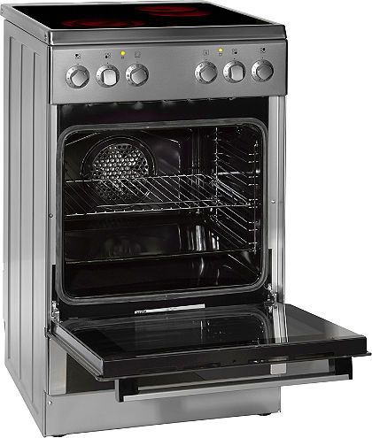

Het is deze:

PS: als ik de dubbele schakelaar uitzet, is alleen het toestel spanningsvrij. Alleen de perilex aansluiting zit daar dus op...
