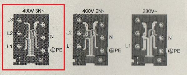

GORENJE Fornuis EC 57120 AW/AX A-10%
Vandaag geleverd. Aangesloten zoals in het rode kadertje.

Ik heb het als volgt aangesloten:
L1-zwart
L2-grijs
L3-bruin
L4-blauw
PE-geel/groen
Wat kan er aan de hand zijn?

Verkeerd aangesloten. Je hebt maar twee stoppen dus het betreft geen 400v maar 2x230v (2F+2N).
Plaats een brug tussen L2 en L3 en verwijder de brug tussen N1 en N2 (boven N). Sluit nu 1 fase aan op L1 en 1 fase op L2/L3, vervolgens 1 nul op N1 en 1 nul op N2. Wat waar zit zul je even moeten nameten, dat is zo niet te zien.
Toestel niet te gebruiken op uw installatie.
Toestel vereist een 3x fase installatie.
Bruggetjes plaatsen betekend overbelasting en brandgevaar.

Wanneer ik het fornuis aansluit zoals in het middelste schema, is dat goed? Ik ben best technisch maar van stroom heb ik helemaal geen sjoege.
Nee, het gaat zoals gezegd niet op je huidige installatie. Op 230v raakt de boel overbelast met de nodige risico's van dien.

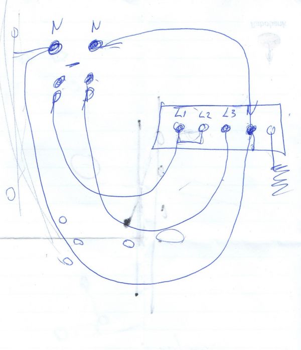

Heb even bij andere mensen hier in het complex nagevraagd en er zijn meer mensen met een elektrisch fornuis, en die hebben 'm ook op de huidige (zelfde) installatie aangesloten... Heel verwarrend dus allemaal... Ik ben vanochtend bij de installateur geweest die hier destijds alles heeft aangelegd. Hij geeft ook aan dat het zonder meer moet kunnen. Hij heeft het voor me uitgetekend hoe ik het aan zou moeten sluiten. Werken kan die goeie man niet meer vanwege zijn leeftijd.
Dat schema (nuldraden dienen overigens niet gekoppeld te zijn!) is geschikt voor kooktoestellen tot 7200 watt en komt overeen wat ik in mijn eerste post ook aangaf. Jouw toestel is 9500 watt, je komt dus 2300 watt tekort. Hierdoor kan overbelasting ontstaan. Ik ga hier dus niet adviseren om het toch op die manier aan te sluiten.
