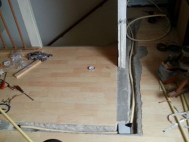

Goedenavond.
Ik heb een goot in een hoekvorm uit het beton moeten hakken om zo de electriciteit te gaan verleggen. Muurtje eruit gehaald dus dit moest wel. De goot is 5cm breed en ongeveer 5cm diep. Bij elkaar 2 meter lang.
Waarmee kan ik dit het beste gaan opvullen?
Cementmortel.
Eerst de sleuf goed stofvrij maken en even natspuiten met een plantenspuit.
