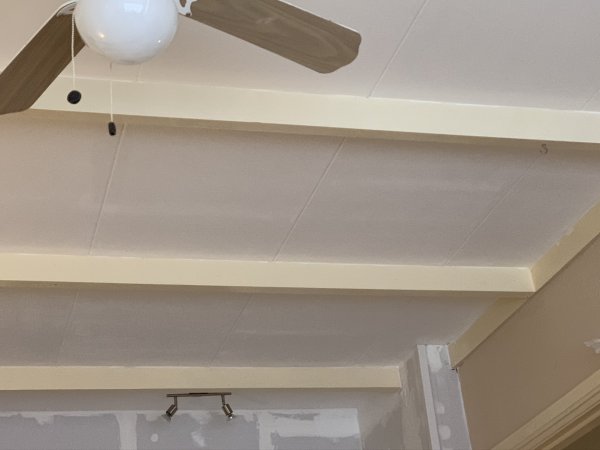

Glad verven plafond
We hebben het plafond opnieuw geverfd maar op een of andere manier krijg je soort banen ?
Wat doe ik verkeerd ?
Hebben schoongemaakt eerst daarna met roller erop gezet met latex
Ik ben geen verf expert maar volgens mij is je probleem dat er niet nat-in-nat geverfd is. Dus de tip van een natte roller is een goede (niet de zuinige Hollander uithangen) en in die categorie kan de prijs van je latex ook meespelen. Als je van een bekend merk de goedkoopste latex met nog 25% extra korting hebt gekocht (I've been there) is je probleem makkelijk opgelost met een goede kwaliteit latex.
Ik weet niet of het inderdaad een rol speelt maar mijn ervaring is dat je met matte (of extra matte) kwaliteits muurverf veel minder banen krijgt.
