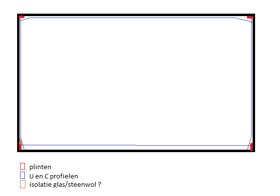

Het scheiden van een ruimte met een gipswand met een lengte van 3,45m.
De wand moet 2,70 hoog worden
Aanpak:
Na 50xvideos gekeken, de bouwgids en handleidingen bekeken te hebben durf ik het aan. Wil deze wand zelf zo netjes mogelijk zetten. Met de U-profielen aan het plafond en de C profielen tegen de wanden en gezet om de 60 cm; isoleren en gipsen en afwerken moet mij wel lukken.
Probleem/Vraagstelling:
Zowel op het plafond als op de vloer lopen plinten die ik gezien de huursituatie van deze ruimte liever niet wil verwijderen. Nu staar ik mij blind op mogelijke oplossingen om om dit houtwerk heen te werken.
Mogelijke oplossingen die ik heb bedacht:
1. de profielen simpelweg op maat snijden en in de hoekjes kleine stukjes op de plinten bevestigen
2.progeren u en c profiel zo te buigen dat ze met de plinten meebuigen (onmogelijk)
3. een lat over het plafond zetten met de dikte van de plint zodat het u profiel vlak is.
4. met de handen in het haar naar mijn muur kijken
Hieronder wat foto's van de vier hoeken zowel beneden als de plafondplinten:
