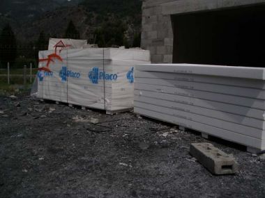

Deze platen heb ik in Frankrijk tegen van die holle betonnen stenen zien lijmen.
Misschien niet goed te zien maar het is een EPS met aan een zijde een gipsplaat.
Vijf moppen 20 tot 30 cm rond per m/2 met een of andere poederlijm die je met water moet aanmaken.
