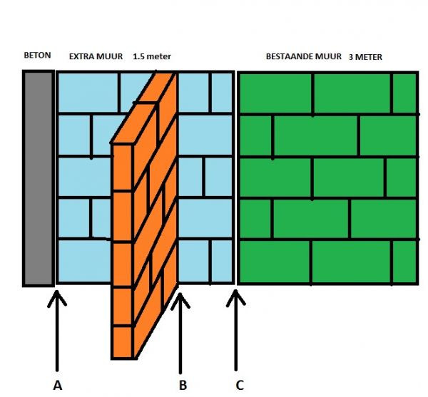

Een bestaande gipsmuur (7cm dik, groen op tekening) ga ik uitbreiden met een extra gipsen muur (1.5meter, blauw op tekening) plus extra zijmuur (90cm diep, oranje op tekening).
Ik gebruik hiervoor hydroblokken met de bedoeling links van oranje muur een douche te bouwen. Mijn aanpak is:
1) Op de grond en links tegen beton plaats ik plastic u-profielen;
2) De gipsblokken voor blauwe muur plaats ik direct, strak, tegen het u-profiel (A, links). Er is geen noodzaak voor een hoekijzer/veeranker omdat er reeds een u-profiel zit.
2) Oranje muur plaatsen nadat de blauwe muur is geplaatst en hier (B) vastzetten met veerankers en goed opvullen met blokkenlijm bij plaatsen tegen blauwe muur;
3) De extra muur (blauw) tegen bestaande muur (groen) plaatsen en ook opvullen met blokkenlijm. Ook hier weer met hoekprofiel / veeranker de boel vastzetten.
Na plaatsen blauwe muur zal ik een strook glasvezel plakken (bij C) om scheurvorming te voorkomen. Over het glasvezel zal ik dan daarna gaan tegelen
Op -of aanmerkingen over mijn werkwijze worden zeer gewaardeerd !

Als je de nieuwe muren van hetzelfde materiaal maakt als de bestaande muur, kun je het beste de blauwe muur vertanden in de bestaande groene muur.
Ook het oranje zij muurtje met 2 blokken vertanden in de blauwe muur.
Dat zal de stevigste oplossing zijn.

Mee eens maar hoe krijg ik het voor elkaar om goed/netjes te vertanden in de bestaande groene muur? Heb ik daar speciaal gereedschap voor nodig (messing/groef maken, het schuiven van een nieuw gips in de groene muur?). Lijkt mij erg lastig om dit voor elkaar te krijgen

Je kunt in de bestaande muur stukken uitzagen waar de nieuwe blokken in vallen.
Hoeft geen halve blok te zijn, maar ongeveer 10/15 cm is voldoende.
Ook hoeft er dan geen mes/groef gemaakt te worden, als je het goed in de lijm zet.
De lijm zal sterker zijn als de blok zelf.
Bedankt Peter. Laatste vraag: moet ik dan ieder blok met 15 cm inkorten of de onderste, dan het blok er boven direct aansluiten op de bestaande (bijv met lijmstrip), het blok er boven weer wel inkorten, etc.

Bedankt voor je reactie. Toch nog 1 vraag. Ik ga die gipsblokken dus tussen de bestaande blokken "schuiven" en heb daar wat ruimte voor nodig. Moet ik hier bijvoorbeeld slechts een paar millimeter voor onder en boven het blok voor rekenen of veel meer? Bijvoorbeeld 0.5cm boven en onder?
