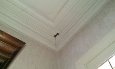

Ik heb een gips met rieten plafond. Nu had ik wat planken los omdat ik de in de 70'er jaren CV pijpen aan het verleggen ben.
Toen zag ik dat niet overal even veel gips door het riet heen komt.
Is het slim om wat gips aan te mengen en dat over het riet te smeren als een soort van preventief onderhoud? Of blijft dit allemaal wel "plakken" ?
Wat voor versteviging kan ik het best gebruiken om het gat dicht te smeren? Gewoon dat "plak"gaas wat je voor de naden gebruikt?

Het is onnodig, om extra gips aan te gaan brengen op het riet.
Zijn die oude gaten zichtbaar, in het plafond beneden ?
Ook bedankt voor het advies.
En ja "het gat" is zichtbaar in het plafond. Daar zijn ze niet voorzichtig mee omgegaan.

Zonde dat het precies in die sierlijst zit......Zal nog niet meevallen voor de huis tuin en keuken gipsreperatiesmeerders om er iets van te maken....Misschien toch laten herstellen door een vakman....?
Vlak met een schuin randje dat zal toch wel lukken. Grof aansmeren het vlakke meteen strak maken en het schuine na drogen bijwerken.
