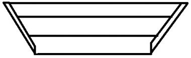

Je zou het zo kunnen doen:
Dus ook voor de zijkanten een "bovenkant" gebruiken. Alle zaagsnedes zitten dan in de uiteindelijke plank.

Mijn tekening is een dwarsdoorsnede. Ik had begrepen dat je van 3 dunnere planken 1 dikke wilde maken, maar dat is dus niet zo?
In het algemeen zou je moeten proberen om op de zichtzijden een ongezaagde kant te hebben.

Zoiets?
Je kunt dan tegen de zijkanten twee extra stukjes hout maken met een ongezaagde zijde aan de buitenkant.

Precies dat idd :) snel getekend ;)
maar dat vind ik dan weer niet mooi omdat je dan weer ziet dat die stukjes eraan zitten.
