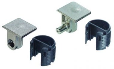

Je zou ook dit soort verbinders kunnen gebruiken:
De metalen delen zijn op zijn kop gezet :-/, die horen dus net andersom zodat de planken er op dragen.

Vind je schroeven mooier dan zo'n klein metalen vierkantje van een verbinder zoals hierboven?

Dit soort verbinder kan je ook gebruiken:
Je zier alleen een klein rondje van 12 mm.
