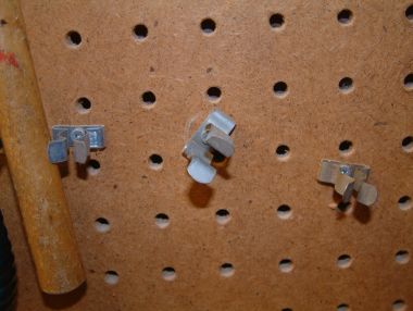

Je hebt insteekklemmen voor in die gaatjesboard waar ook steeksleutels en tangen aan opgehangen kunnen worden. Geen idee wat de officiele naam is. M'n pa heeft dat.
Aan de ene kant een palletje wat in het gaatje klemt, aan de andere kant een U-vormig beugeltje, waar gereedschap ingeklemt wordt. Zijn er in verschillende maten.
Ik vergiste me een klein beetje. Die klemmetjes van m'n pa zijn niet in het gaatje te steken, maar vastgeschroefd. Met insteek zal ook vast verkrijgbaar zijn, want als je googled op gereedschapsbord krijg je genoeg voorbeelden te zien van gaatjesborden.

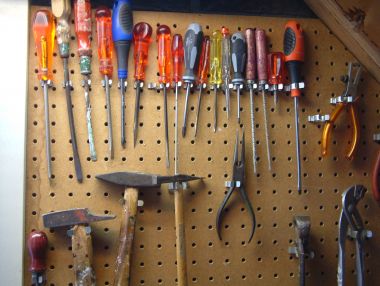

Toch even twee plaatjes voor het idee:
Danoontje
Waarom zou je dan een gaatjesbord pakken (zie bovenstaande foto?)
wij hebben toen van een oude winkelwagen :lol: :lol: :lol: beugels gemaakt zoals deze in de winkel te koop zijn deze kun je in de gaatjes steken en ze klemmen meteen / steunen op een voetje naar onder.
Voor ander zaken aan de onderkant een dakgoot; georganiseerde rommelbak is nog altijd het meest praktisch vind ik.
Die gaatjes hebben hier niet zoveel zin nee, maar eerst had ie er ook haken in hangen.
