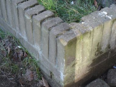

Ik zal morgen even wat foto's plaatsen, het betreft inderdaad uitgesleten voegen maar ook beschadigingen aan de bakstenen. Voor de groene aanslag zou ik inderdaad wel oplossingen à la hogedrukspuit en algenverwijderaar hebben, maar 't is meer dat ik het geheel niet meer zo mooi vind. Toegegeven, de bakstenen passen bij de gevel maar naast de bloembak staat een kleine uitbouw van de hal en die is op beton gemaakt. Dat beton en de nieuwe bloembak wil ik dan in dezelfde kleur schilderen, dan past alles weer netjes bij elkaar.

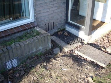

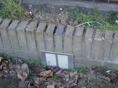

Hierbij wat foto's van de beschadigingen en de slechte voegen:
Hier is de uitbouw van de hal te zien met daaronder de betonnen fundering. (die grindtegels gaan nog weg :P ) Die fundering ga ik met betonverf grijs verven en als ik de bakstenen ga aansmeren doe ik het resultaat in dezelfde kleur. Althans, dat was het plan.

Een buisje van 16 mm zit denk ik gauw verstopt. Ik zou dat zo laag mogelijk doen rekening houdend met het grondwater.

Geeft ook mooie resultaten, maar ik dacht meer aan een wat "strakkere" afwerking, m.a.w. glad. Bovendien weet ik niet of dat kaleien de grote kieren en gaten wel goed kan dichten.
In elk geval de voegen eruit en opnieuw voegen, anders heeft het geen zin te gaan kaleien.
Met een borstelvoeg wordt het niet helemaal glad maar wel redelijk strak.

@Jan: moet ik de voegen er echt helemaal uithalen voor ik ze opnieuw voeg? En is dat een kwestie van kappen met een koudbeitel?
Alle voegen eruit halen, de metselspecie kan gewoon blijven zitten.
Dat kan met een voegenbeitel uit de hand maar ook met een machinale voegenbeitel, zie hier.
