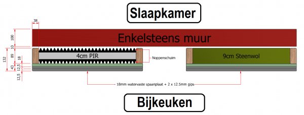

Hallo Klussers,
Ik wil graag de muur tussen de bijkeuken en de slaapkamer isoleren voor geluid. Zodat je op de slaapkamer de wasmachine en de achter deur minder goed hoort. Ook wil ik de muur die aan de achtergevel gemetseld is een klein beetje isoleren voor de warmte.
Nu heb ik 2 opties uitgetekend over hoe ik het zou kunnen maken.
Nou weet ik uit ervaring dat PIR totaal niet geluidsisolerend is. Zou ik dit kunnen opvangen door middel van noppenschuimplaten of zou ik in dit geval beter kunnen kiezen voor steenwol isolatie?
Of heeft iemand nog andere tips ideeën?
