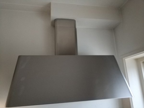

Onze afzuigkap maakt ontzettend veel lawaai.
De afvoerbuis is ongeveer 1,5m en er zit 1 bocht in dus dat kan het probleem niet zijn.
Nu wil ik de afzuigkapwanden aan de binnenzijde voorzien van geluidsdempend materiaal, zodat de klankkast minder wordt.
Welk materiaal zou hiervoor geschikt zijn
Als die afvoerbuis een diameter heeft van een rietje wel.
Weet je zeker dat het een bocht is. Een bocht van 125 heeft een behoorlijke straal. Vraagt veel ruimte.
Dit is de situatie. afvoerbuis 125mm.
Afzuigkap is een echte klankkast.
Precies wat ik bedoel eerst maar eens op zoek naar wel of geen bocht. Misschien is voor deze oplossing gekozen.
Ik denk dat de koof de klankkast is.
Zet de afzuigkap aan en druk met beide handen op de koof, als het lawaai minder wordt is (een gedeelte) van de oorzaak gevonden.
Mogelijk trilt de buis inde koof ook nog.
