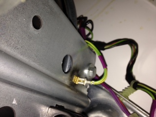

Onlangs is de machine gestart zonder water aan te voeren, toen rook ik brandlucht en heb ik de machine uitgezet. De reden dat er geen water kwam was volgens mij omdat er water onderin de machine stond (pluizenfilter zat vol). Nu blijven de programma's hangen (temperatuur).

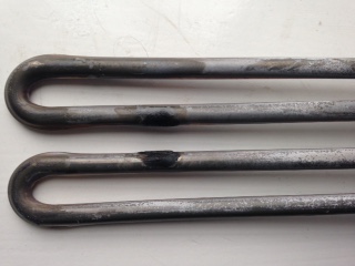

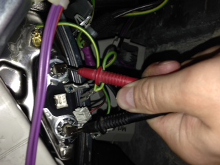

Na het lezen van dit forum ben ik op zoek gegaan naar het warmte element en was de weerstand oneindig. Element verwijderd (zie foto's).
Ik ga een nieuw element bestellen en hopen dat dit het was. Hebben jullie tips om nog ergens anders naar de kijken, bijv. weerstanden oid die ook doorgefikt kunnen zijn?
