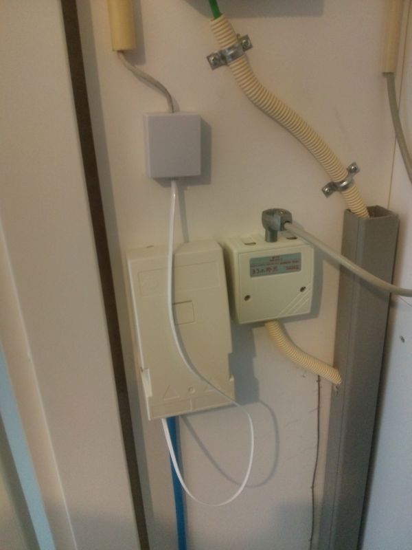

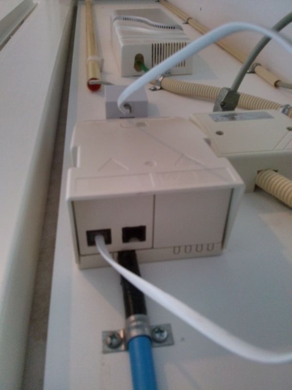

Weet iemand een oplossing ?? Ik heb een alles in één pakket. Ik heb een isra type 2, Onderop isra kastje twee ingangen.Lijn 1 en 2. kan ik grijs kabeltje zo in pluggen. Ik heb het isra kastje open gemaakt en zag dat lijn 1, rood en blauw zat... dus soort plug en play als het ware. maar hij blijft knipperen. Had ook al gebeld, ze hebben hem getest vanaf centrale buiten. Dat zat goed. Het probleem moet hier in huis zitten volgens de helpdesk. Maar waar kan het nu aan liggen dan??? Want ziet er opzicht allemaal netjes uit in de meterkast.. en het is een vrij nieuwe appartement Hoop dat iemand hier wel een oplossing heeft?
Hieronder de foto's 1: isra punt origineel.

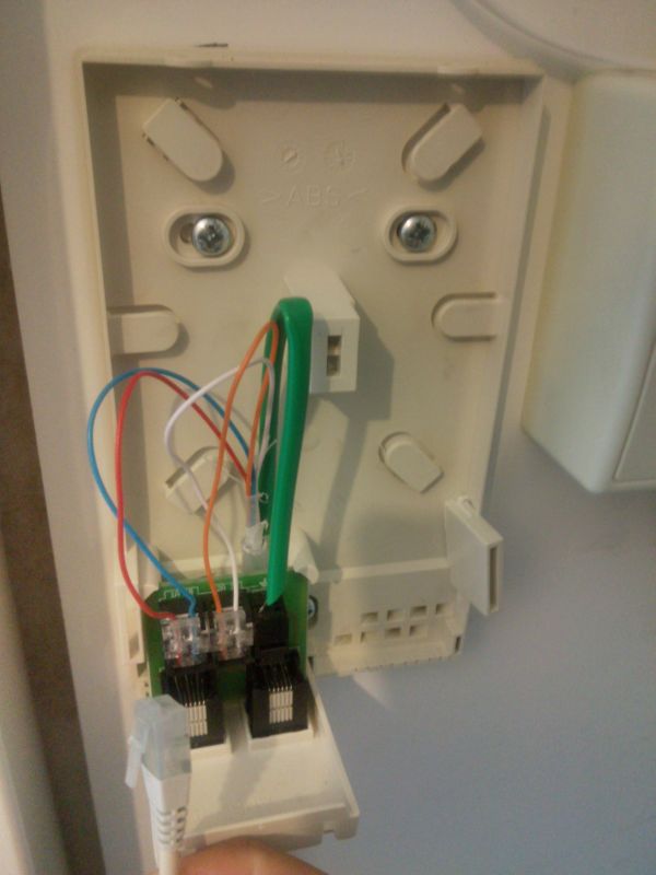

2: isra punt open om te zien waar lijn 1 zit (rood,blauw)

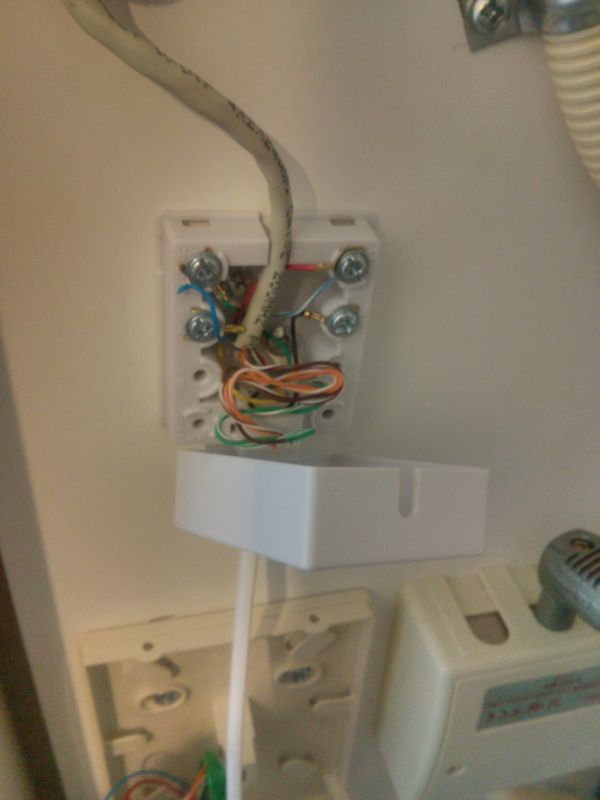

3: dit klein vierkant kastje zit boven het isra punt, zie foto...
Gr. Irvin
Bij mijn weten is die Isra verzegeld, en mag jij daar niet aankomen.
zet je modem een direct op de isra, werkt het dan wel dan moet je de koppeling via die cat5 kabel eens goed nazien.
Isra punt, heb ik enkel kapje er af gehaald... is een klik systeem om te zien waar aardepaar rood blauw zat. Dat zou lijn 1 moeten zijn.
Ik heb hem direct op isra aangesloten (in plug) krijg geen signaal??

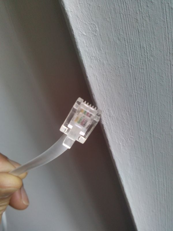

Die zat in de doos , volgens beschrijving Moest ik die Gebruiken... zit nog een gele, oranje en een transparant in de doos
Probeer die witte kabel van foto 1 eens tussen modem en ISRA.

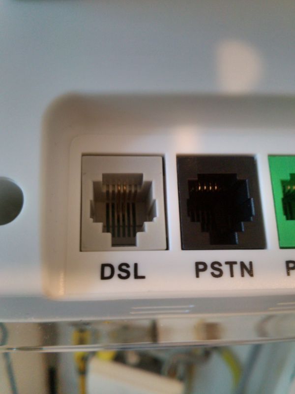

Heb je ook foto van onderkant ISRA en Modemaansluiting?
Aansluiting modem dsl
Ook een foto van het witte kabeltje,, die er standaard in zat... daar zitten allerlei kleuren in, gaat vanaf isra lijn 1 naar boven, een klein wit vierkant kastje in...
Heb wit kabeltje ook al geprobeerd vanaf isra punt naar modem
Het enige wat ik nog kan bedenken is Isra rechtstreeks op modem en dan stroom erop en een tijdje wachten.
Bij kabelinternet kan het best wel een tijdje duren voordat alles de eerste keer gesync is (bij mij destijds 1/2 uur)
Ik weet niet of dit bij adsl ook is.
Er hoeft ook geen splitter tussen modem en ISRA?

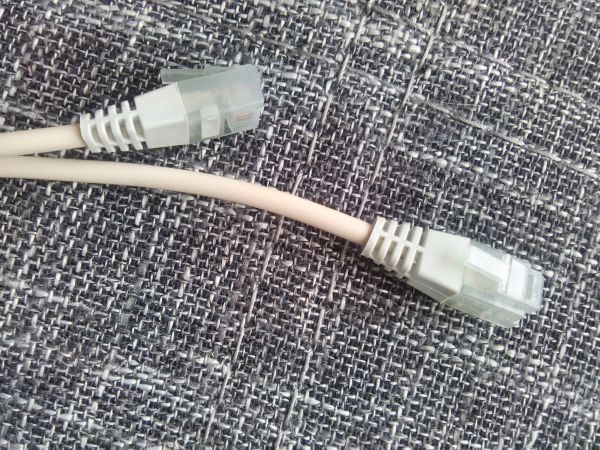

Of een ander kabeltje waar maar 2 draadjes inzitten(de 2 middelste)

Ook gedaan al... :-( en kabeltje waar maar twee draadjes in zit,, rood blauw die is meegeleverd door kpn, lijkt op die witte
Moet je niet eerst vanuit je isra de modem aansluiten, en op het modem dan weer naar de telefoon?
Nu zit het kabeltje van de telefoon rechtstreeks op de isra.
Normaal werkt dat zo, bij alles in 1
We gebruikrn geen huis telefoon... dus geen splitter.. misschien hebben ze indd wel opgeleverd,, maar is de afstand te groot vanaf schakelkast (centrale in de wijk ofzo iets... kan dat??
