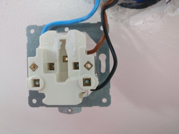

Ik probeer van een enkele schakelaar en schakelaar met stopcontact te maken.
Met veel gepruts (en gevloek) is het gelukt 3 nieuwe draden te trekken zodat er nu een blauwe, zwarte en bruine van de wanddoos naar de centraal doos in het plafond gaan.
De bruine en blauwe in de centraaldoos bij de andere zelfde kleuren in de klem gedrukt en het combinatiestopcontact aangesloten zoals op de foto.
Het stopcontact werkt nu wel, maar op de zwarte draad komt geen spanning.
Ben ik nog iets vergeten bij het aansluiten?
en zo niet, wat zou ik kunnen doen om het toch te fixen?

Graag een foto van de achterkant van de schakelaar.
Het zou kunnen dat je bruin en blauw moet omwisselen.
Wel spanning op bruin bij de schakelaar?

Wat bedoel je met spanning bij bij bruin op de schakelaar?
Het stopcontact werkt wel, en daar kan ik met een spanningzoeker ook zien dat er stroom op staat.
Als ik de spanningzoeker bij het zwarte draad houd, ook bij de schakelaar staat er geen stroom op.
Ik zal zo even een foto maken van de achterkant.

Bruin en blauw omwisselen.
Dan zal het gevloek waarschijnlijk voorbij zijn. :mrgreen: :mrgreen:

Bij deze een foto van de achterkant....

Mooie achterkant.
Iemand die er wat mee kan?
Ik niet.
Blauw en bruin omwisselen en je bent er zeer waarschijnlijk.

GELUKT.
Inderdaad omdraaien van blauw en bruin was voldoende.

Fijn dat het gelukt is, vaak is het hierbij een kwestie van bruin en blauw omwisselen, ik zie bij deze combinaties de gezamelijke aansluiting voor contactdoos en schakelaar (fase) meestal links zitten.

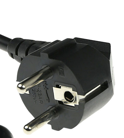

Alleen op deze contactdoos geen toestellen met randaarde aansluiten.
Bij deze contactdoos ontbreekt de aarde aansluiting, een essentiële beveiliging die ervoor zorgt dat uitwendige metalen delen die aan te raken zijn, bij een storing of defect niet onder spanning kunnen komen te staan, door de stroom direct naar aarde af te voeren waarbij een aardlekschakelaar, indien toegepast, direct de spanning afschakelt.
Voorbeeld van een randaarde stekker, te herkennen aan de metalen aansluit strippen boven en onder.
