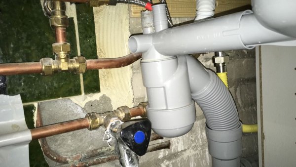

Gecomb. afvoeraansluiting op bestaande sifon
Onder de wasbak in de keuken is dit type siphon gemonteerd.
Navraag naar de aansluitingen ervan levert niets op; ook staat er "voor het gemak" geen merk op.
De bedoeling nu is dat er, behalve de wasbak, ook een afvoer van de vaatwasser en een wasmachine hierop aangesloten worden.
De aanwezige aansluitingen(?) zeggen mij helaas niets.
Kan iemand mij zeggen wat deze voorstellen en hoe beide afvoeren hierop aan te sluiten zijn?
Alvast bedankt voor de reactie,
Lijkt heel erg op een sifon die ikea verkoopt. Komt de rest van de keuken daar ook vandaan?
Je kan m.i. de slangen aansluiten op de toetjes bovenop de sifon, slang vastzetten met een slangenklem. Er zal nog wel een afsluitdopje ergens zitten.

Bedankt overigens voor de tip; het lijkt eop dat het de Atlanta sifon is.
Ik zal morgen naar Ikea gaan om daar te proberen iets meer over de aansluitingen te weten te komen.
Ik ben benieuwd of 'men' mij daar verder kan helpen.
Ik heb e.e.a. gecheckt. 't Is inderdaad van Ikea- merknaam Atlant. Navraag daar leidde tot niets: is niet meer leverbaar en technische kennis daar is "nul".
Ik ben er inmiddels achter dat de 2 pijpjes bovenop gebruikt kunnen worden voor de afvoer van beide (af)wasmachines. Probleem is hierbij opgelost.
