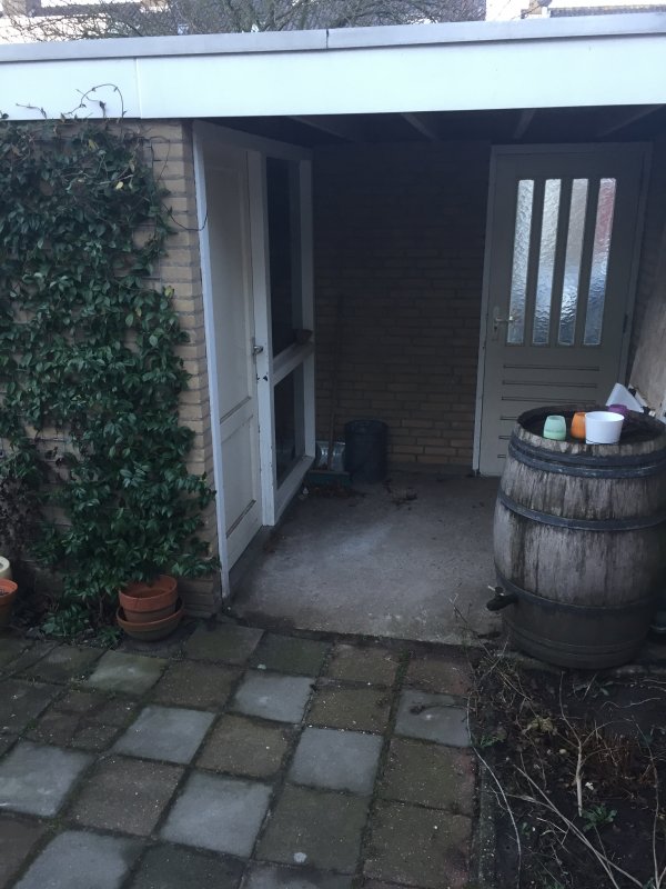

We willen graag dit voorjaar de achtertuin vernieuwen.

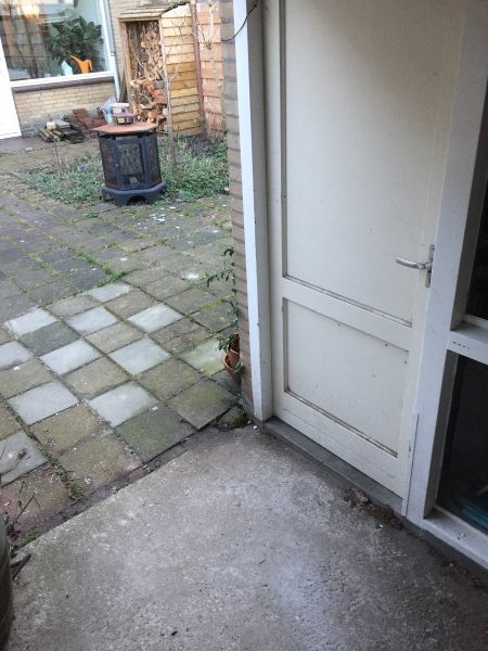

De bestrating zal voornamelijk bestaan uit gebakken klinkers en het lijkt me ruimtelijk mooi om deze door te leggen tot aan de poortdeur.
Aangezien hier de fundering van de schuur doorloopt, vroeg ik mij af of ik gebakken klinkers (60mm hoog) kan halveren en vervolgens kan lijmen.
Vanwege de hoogte van de raam/deur dorpel naar de schuur zie ik het gebruik van hele klinkers niet echt zitten.
De poortdeur kan ik inkorten.
Wat raden jullie om de klinkers netjes mee te halveren? Het mooiste zou natuurlijk zijn om beide helften te kunnen gebruiken :)
En wat voor soort lijm is het beste geschikt? Ik stel mij voor dat een wat dikker lijmbed handig kan zijn voor een beetie speling.

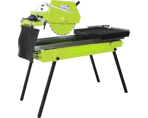

Met een steenzaagmachine, kun je de stenen precies over de helft of dunner zagen.
Of je dan alle twee de kanten kunt gebruiken, hangt van de steen af, maar meestal wel.
