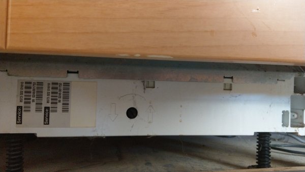

Goedemorgen, we hebben afgelopen dagen een verstopping gehad in de gootsteen in de keuken en sindsdien doet de vaatwasser niet meer wat hij hoort te doen.
Zodra je hem aanzet begint hij water weg te pompen,hij geeft geen foutcode, maar je kunt wel het programma kiezen, alleen reageert hij nergens op. Hij blijft maar doorpompen ook als je de deur sluit.
Type:Bauknecht GCX 5451 w
Service: 8573 022 01610
Ik las op meerdere plaatsen al iets over een bodem plaat achter de plint, maar ik heb geen idee hoe ik daar bij kom. Zie foto.

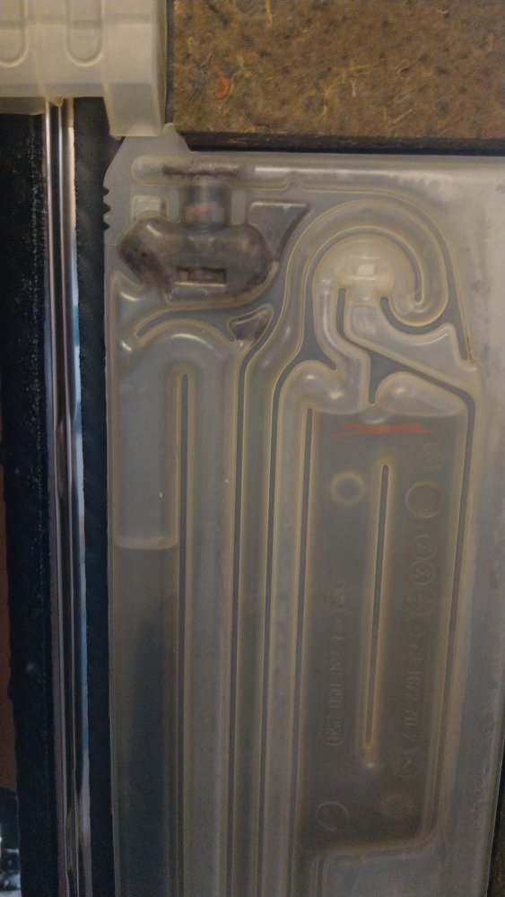

Ik heb de vaatwasser naar voren geschoven en bij het schoonhouden kwam er al aardig wat water uitlopen. Het rood gekleurde vlottertje naar beneden gedrukt en hij deed het weer.
Maar nu ik de zijplaat eraf had liggen zag ik dit, kan het kwaad dat dit zo vuil is?
