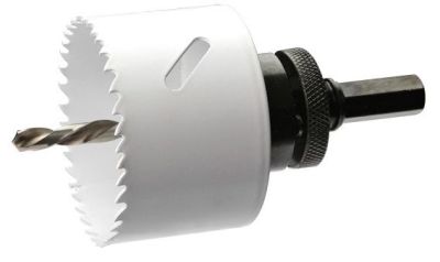

Bij gatenzaag, het komboor model, kan je de centreerboor verwijderen. Je moet dan wel gebruik maken van een mal, een plankje met het juiste gat erin. Dit vastzetten op je werkstuk.
Ok ik heb wel een kolomboor..dus dan kan ik die daar in vastzetten.

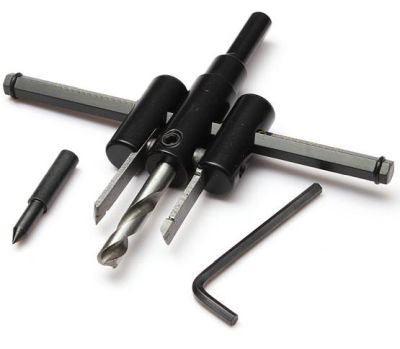

Bestaan er ook komboren die je in variabele diameter kan instellen? Of zijn het altijd alleen maar de standaard sets ?
Deze moet je hebben.
Dit is een variabele, maar ik vind het rotdingen. Ik heb er nog geen eentje gezien van een fatsoenlijke kwaliteit.
Die onderste is met een centreerboor, dat was niet de bedoeling.
Ik vind die dingen sowieso niets.

Een hele stapel tegelijk (goed idee trouwens), en als
je door de 1e bent dan zet je het boortje wat hoger.
Hierdoor wordt de gatenzaag toch geleid door het 1e plaatje.
